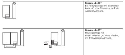

Vitodens 100 WB1. Bisher hat die Heizung auch Brauchwasser erwärmt. jetzt soll die nur noch Heizen. Dafür habe ich einen Blindstopfen auf das Brauchwasserrohr geschraubt. Jetzt zeigt sie den Fehlercode. Was muss ich machen?
Hallo @ClausUdo
Die Kesselregelung meldet, dass der Warmwassertemperatursensor fehlt. Es ist notwendig, das Schema der Heizungsanlage in der Kesselregelung in der Codierebene 1 von 04:01 auf 04:00 zu ändern.

Genaue Beschreibung des Fehlers
Da der WW-Speichersensor bereits entfernt wurde, muss zusätzlich zu 04:00 auch 03:00 eingestellt werden. Ich habe vergessen, Ihnen dies in der vorherigen Nachricht zu schreiben.
