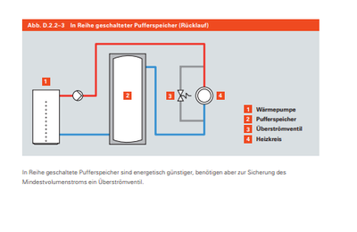

danke für deine Antwort.
Was ist ein EER?
Und ich habe keinen Pufferspreicher, wie auf dem Bild dargestellt.
EER = Einzelraumregler = Raumthermostate.
Ja die Variante ohne Puffer gibt es auch.
