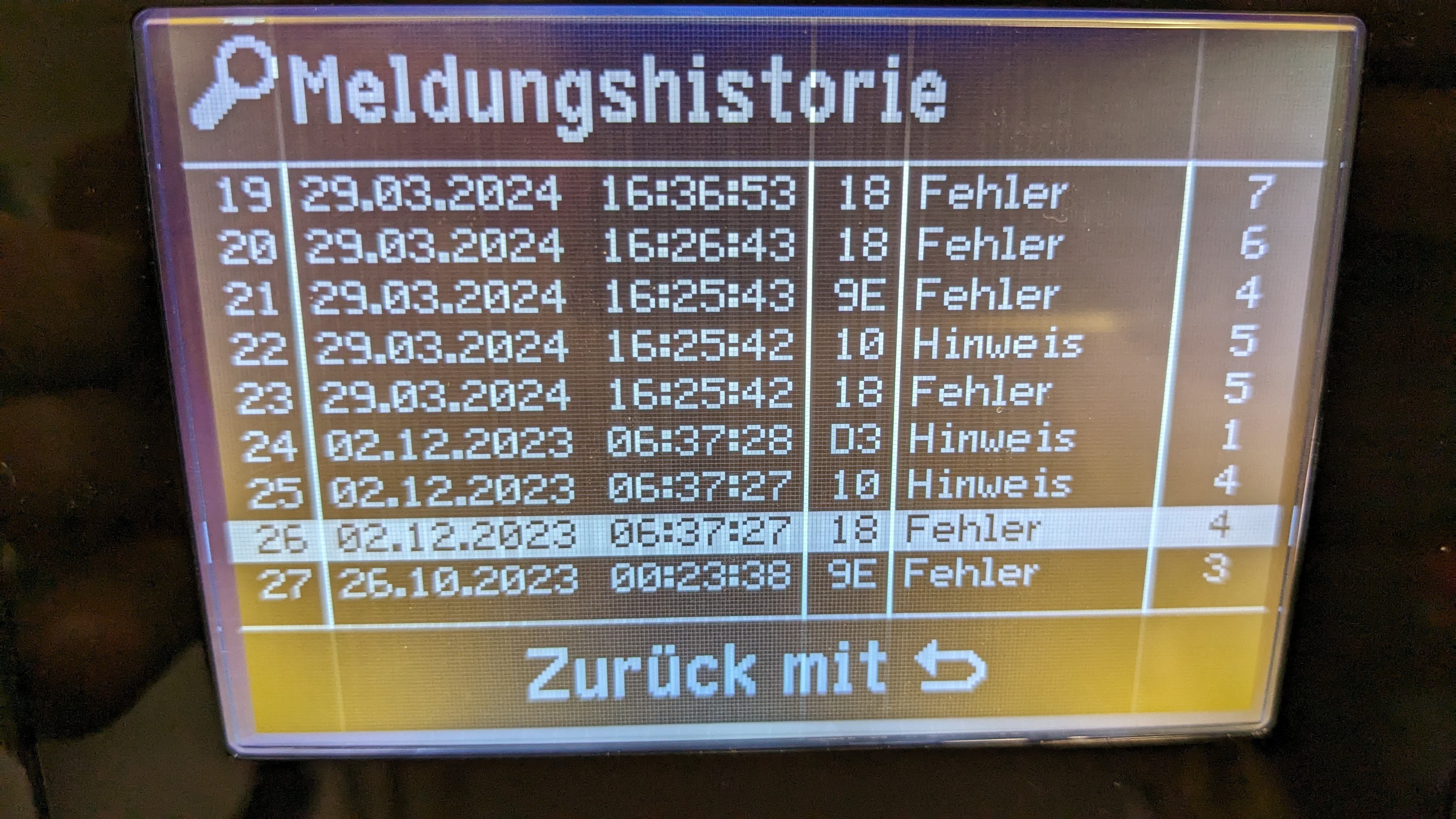

Danke, bitte lies einmal die Meldungshistorie des Kältekreisreglers aus. Dafür musst du die "OK"- und "Menü"-Taste für ca. 4 Sek. gedrückt halten. Anschließend gehst du auf "Diagnose" -> "Kältekreis" -> "Meldungshistorie" und bestätigst dies jeweils mit "OK".
Die Fotos hast du bereits:
Oh sorry, diese wurde mir in meinem Programm gar nicht angezeigt.
Hier fehlt immer wieder eine Phase der Versorgungsspannung des Inverters. Dies sollte einmal durch deinen Fachbetrieb geprüft werden.

Welcher Fehlercode ist das? Spalte?
Was bedeutet die letzte Spalte? Wie oft der Fehler aufgetreten ist in einem bestimmten Zeitintervall?
Hatten nämlich kürzlich eine TiWAG-Kabelstörung vor der Haustüre. Da waren 2 von 3 Phasen durchgebrannt.
Danke, das hilft sehr weiter!
Die letzte Spalte sagt aus, wie oft die Meldung bereits aufgetreten ist. 18 und 10 sagen nur aus, dass eine Meldung beim Verdichter aufgetreten ist und dieser abgeschaltet hat. 9E ist die Meldung, dass eine Phase fehlt und D3 sagt aus, dass eine Unterspannung vorlag. Da diese nur einmal aufgetreten ist, würde ich dieser keine größere Beachtung schenken.

Nun ist es so dass die TIWAG-Störung mit 28.03.2024 behoben wurde.
9E tritt aber bis zum 5.4. auf. Kann das ein Folgefehler sein? Kann/muss er gelöscht werden? Muss die Maschine überprüft werden?

Ich empfehle dir, die Anlage zu beobachten und sollten die Meldungen erneut auftreten, dich mit deinem Fachbetrieb in Verbindung zu setzen. Eine Liste der Meldungen findest du in der Serviceanleitung der Regelung.
