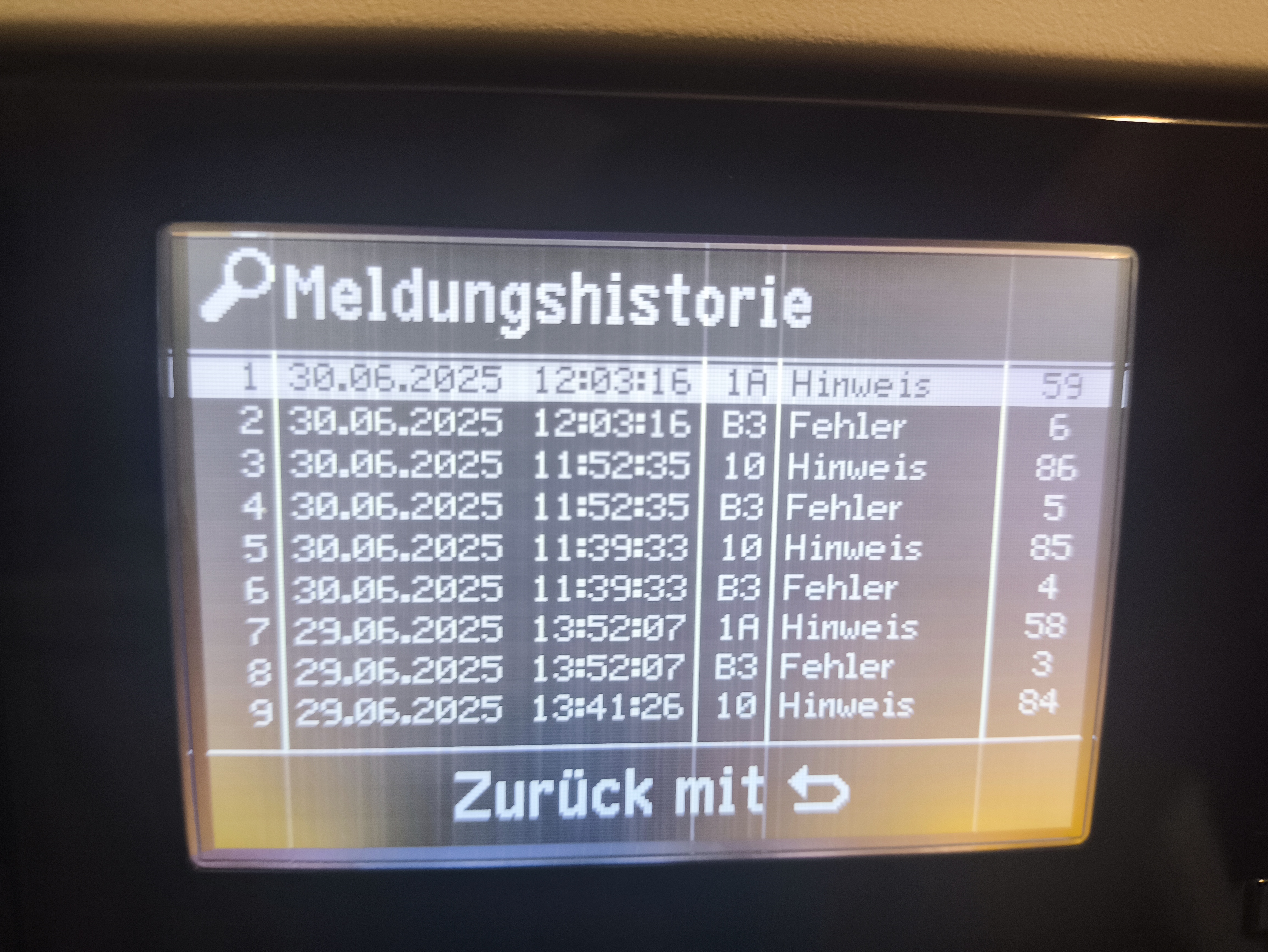

Hallo!
Ich habe in den letzten Tagen immer wieder Fehler, Screenshots anbei.
Was bedeutet das?
Seriennummer ist 7727496002101125
LG Steffen

Hallo Peffy,
bei deiner Anlage ist der Motor des oberen Ventilators blockiert. Hier muss geprüft werden, ob etwas den Ventilator blockiert oder der Motor defekt ist.
Hallo Flo!
Vielen Dank für die schnelle Rückmeldung!
Ist es bei einem Defekt normal, dass der Fehler unmittelbar danach wieder behoben ist?
Seit gestern, 12:31 Uhr, ist der Fehler weg und nicht wieder aufgetaucht.
Wo kann ich schauen, ob der Ventilator läuft? Ist der obere Ventilator im Innen- oder Außengerät?
Steffen
Er ist im Außengerät. Eventuell war er auch nur kurzzeitig blockiert. Du solltest es einmal beobachten und wenn es wieder oder häufiger auftritt, überprüfen lassen.
