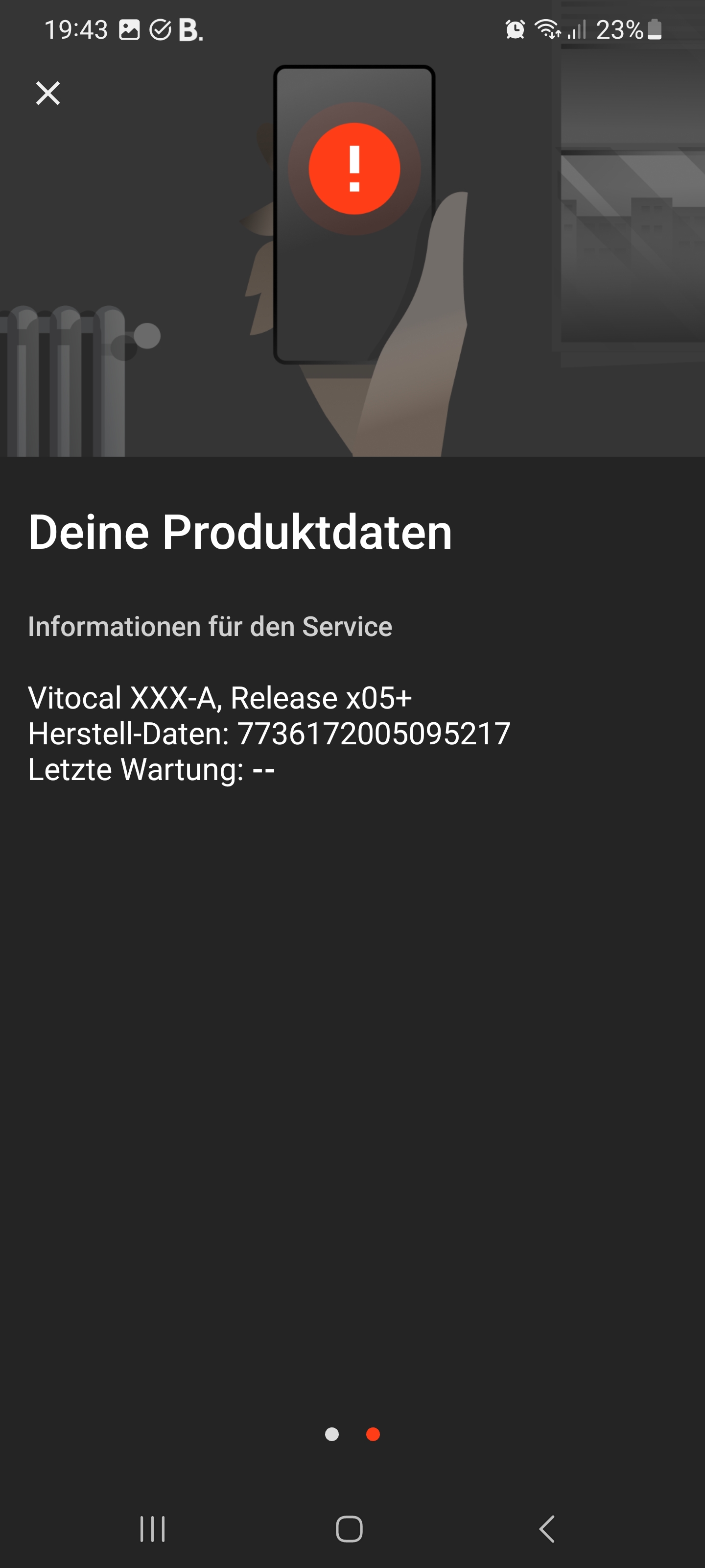

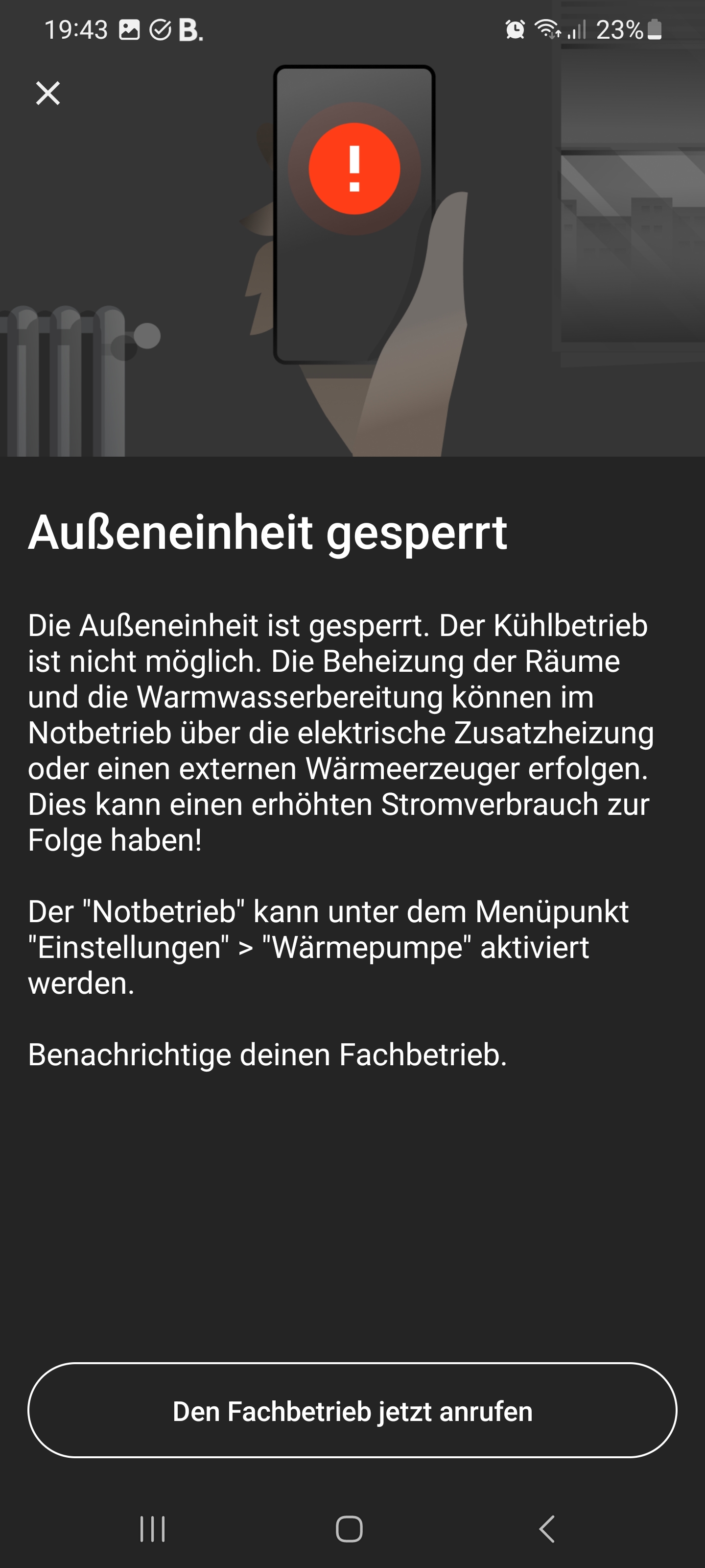

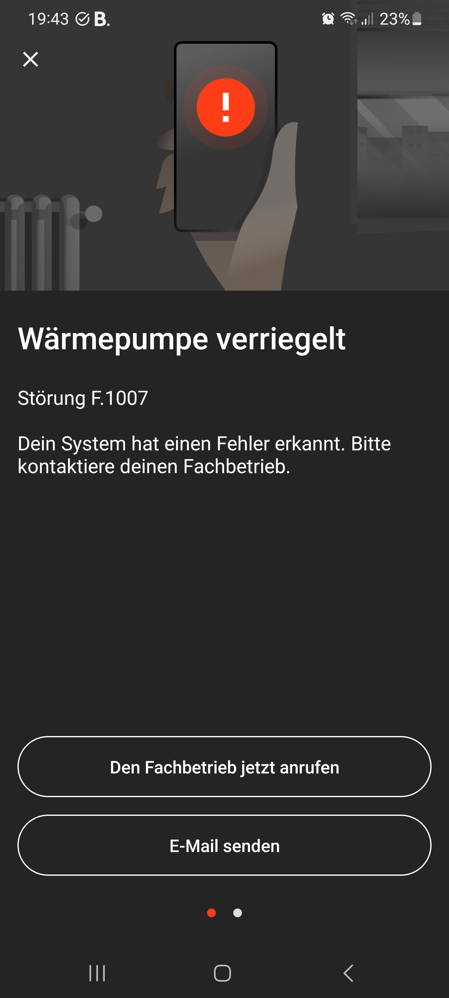

Ich bin verzweifelt. Im vergangenen Jahr wurde meine neue Heizung installiert. Im Winter 2022/23 lief alles Einwandfrei. Selbst bei -17° lief die Wärmepumpe. Vor 2 Wochen zeigte die Heizung an, dass der Anlagendruck zu niedrig sei. Der Fehler wurde, nachdem der Heizungsbauer vor Ort nichts ausrichten konnte, durch Viessmann aus der Ferne digital behoben. Alles wieder gut. Heute morgen hat sich dnan gegen 6:30 Uhr die Wärmepumpe verriegelt (Fehler 1007) und der Notbetrieb, welchen ich aktivierte habe, läuft auch nicht, sodass das Warmwasser inzwischen nur noch bei 22° ist.
Ich habe mal die relevanten Sachen als Screenshots beigefügt und auch gesehen, dass aktuell scheinbar viele dieses Problem haben. Ich kann es mir nicht erlären.
Sind noch weitere Fehler im Log der Wärmepumpe vorhanden? Wurde das Sieb in der Außeneinheit gereinigt?

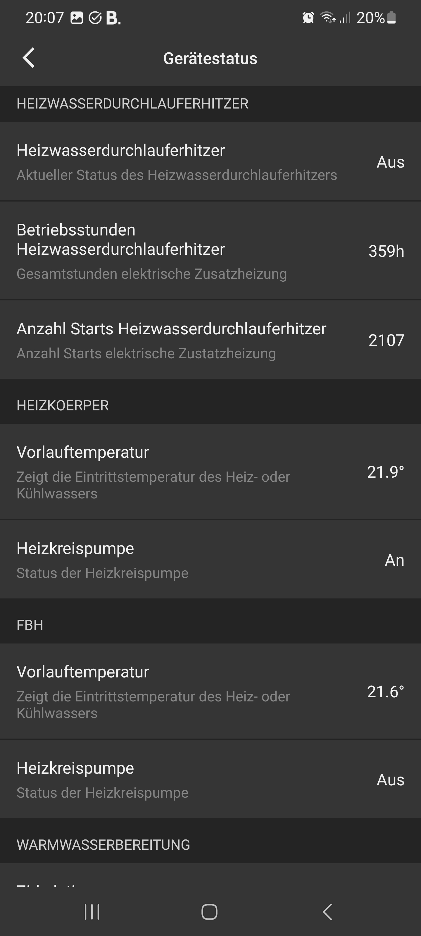

Ich hoffe, die weiteren Screenshots helfen weiter bei deiner Frage.

Bitte reinige das Sieb in der Außeneinheit, dazu brauchst einen 10er Gabel Schlüssel um die Seitenverkleidung abzunehmen.

Wieso hat der Heizstab bzw Heizregister so viele Starts?
| 6 | |
| 4 |
