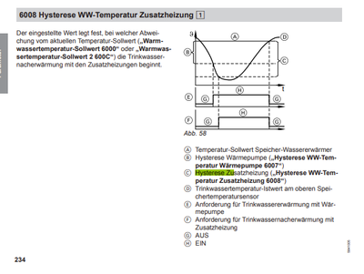

da gab es vermutlich einen ungewöhnlich hohen WW Bedarf der den Istwert sehr stark absinken hat lassen und die Hysterese der Zusatzheizung gerissen wurde.
Auch bei der ersten Grafik ist es nicht gerade effizient das WW um 6:45 zu starten wenn es draußen noch relativ kalt ist.
Selbst im Januar gibt es Tage wo es am frühen Nachmittag 10-15K wärmer ist als morgens.
Damit das mit nur einer WW Ladung pro Tag ausreicht und dann die Hysterese nicht unterschritten ist muss die Zirkulationspumpe sinnvoll und bedarfsgerecht konfiguriert sein.
