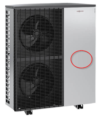

ich bin Besitzer einer 200-s AWB-E-AC201.D16. Leider ist ein Baggerfahrer an die Außeneinheit gestoßen und hat das Blech verkratzt, in dem rot markiertem Bereich.
Dazu hätte ich jetzt mehrere Fragen.
1) Aus welchem Material ist die Verkleidung (Alu, Stahl oder Edelstahl)
2) Lackiert oder beschichtet?
3) Gibt es dieses Teil als Ersatzteil und wenn ja, wo kann man es beziehen?
Hintergrund meiner Frage:
- Wenn Alu, lasse ich es so (Ich habe nur Angst vor Rost)
- Wenn Stahl lackiert, würde ich es bei meinem Lackierer des Vertrauens ausbessern lassen.
- Wenn Stahl beschichtet würde ich es neu beschaffen.
Kann das jemand beantworten? Würde mich freuen....

Kommt wohl auch in erster Linie drauf an wer zahlt ?  Ich will nicht wissen was das Blech bei Viessman kostet...
Ist dir dein "Schwager" mit dem Bagger rein gerammelt, gib es deinem "Bruder" zum lacken.
Ansonsten, Stahlblech. Ob Lack oder Pulverbeschichtet kannst du am Kratzer  sehen ob der Lack ne Grundierung hat. Pulverbeschichtungen werden aufs nackte Metall gepulvert.
Kleiner Tip beim Austausch:
Mir fiel auf dass diese Verkleidung zum leichten Vibrieren neigt. Ich habe in Planung , dieses Blech im Sommer zu demontieren, 10mm Antidröhnmatte Alubutyl rein kleben. Dazu muss aber erst die Dämmatte runter und später wieder auf das Alubutyl geklebt werden.
Also keine Arbeit für Winter.
