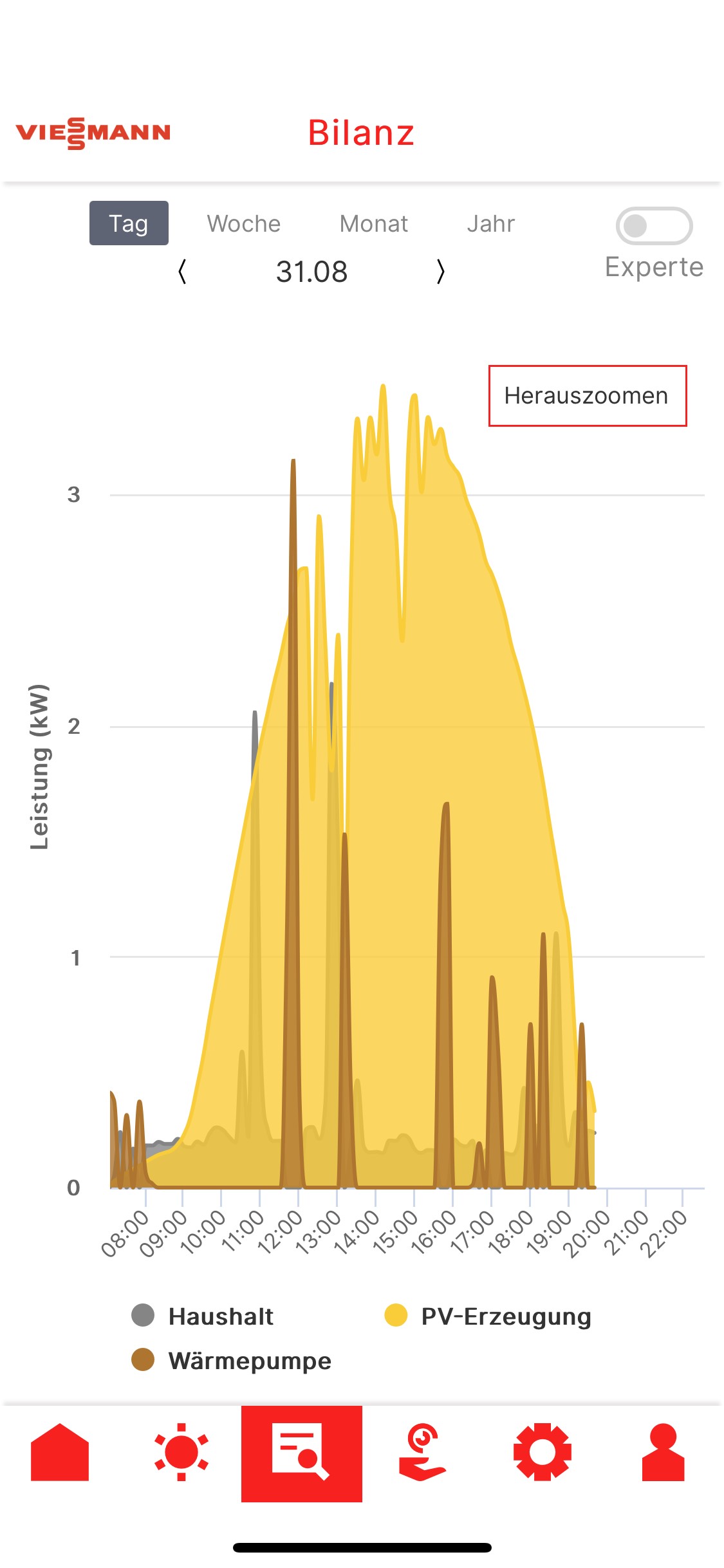

Das gleiche auch für die Frage, wie lange es braucht, bis SGready zurückgenommen wird? Bei dem anliegenden Zyklus hatte ich den Eindruck, dass der Solarüberschuss schon lange unterhalb der Schaltschwelle lag, trotzdem aber mit SGready auf die Maximaltemperatur erwärmt wurde: siehe Lauf der Wärmepumpe um 17:00 auf erhöhten Sollwert, obwohl Schaltwert 3kW schon länger unterschritten war.

Wenn der eingestellte Schwellwert überschritten wurde, wird die Smart Grid Funktion für mindestens 10 Minuten aktiviert. Während dieser 10 Minuten darf die Wärmepumpe auch Strom aus dem Netz beziehen, sollte der Schwellwert unterschritten werden.
Nach 2h wird die Smart Grid Funktion der Wärmepumpe wieder deaktiviert oder es ist nicht genügend PV-Energie vorhanden. Die Smart Grid Funktion bleibt dann für mindestens 30 Minuten deaktiviert.
