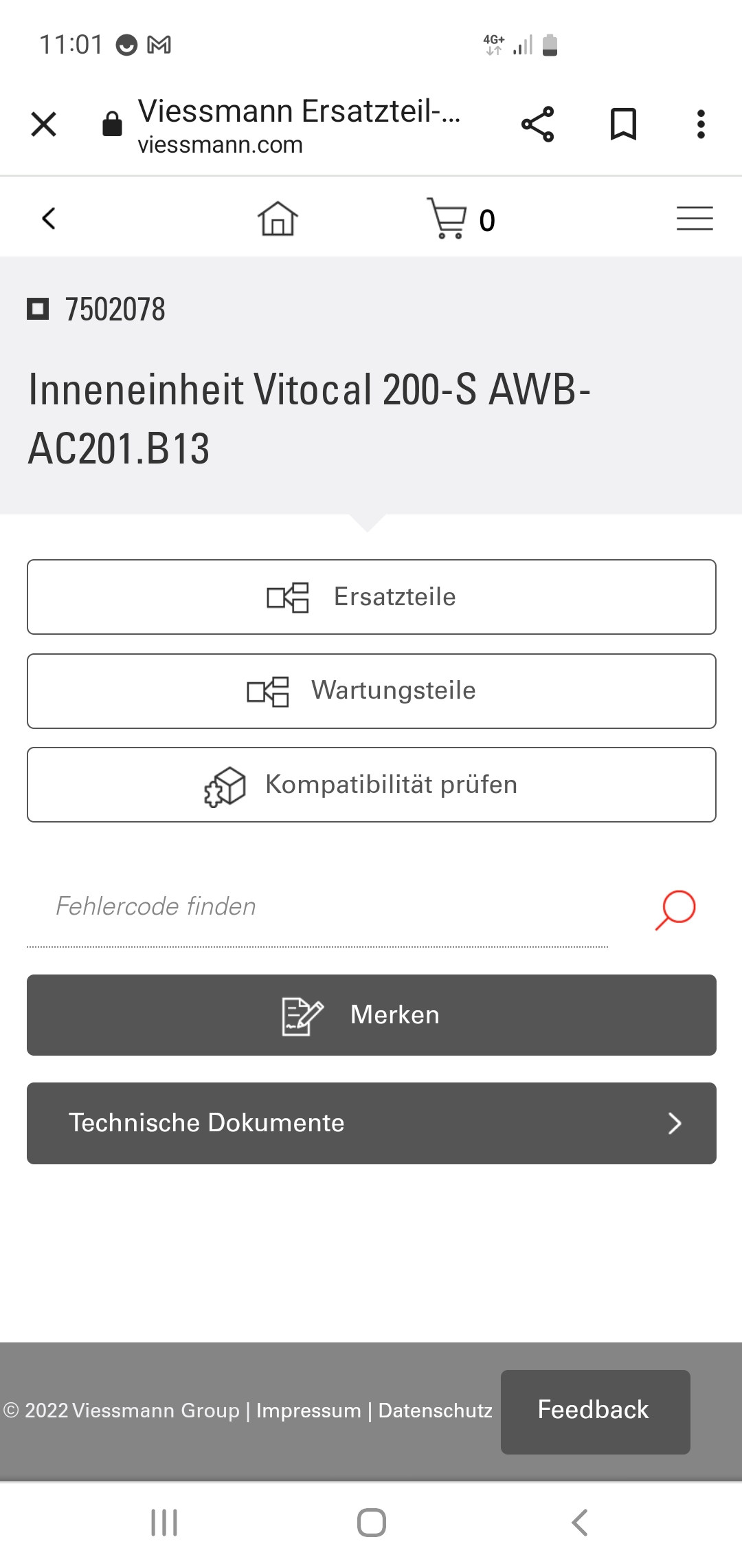

EA1 Modul kompatibel mit vitocal 200 s?
Wenn ich in der Viessmann Ersatzteil App die Seriennummer der Wärmepumpe und die des EA1 Moduls eingebe wird eine Kompatibilität verneint.
In der Planungsanleitung wird die Kompatibilität bejaht.
Was stimmt denn nun?
