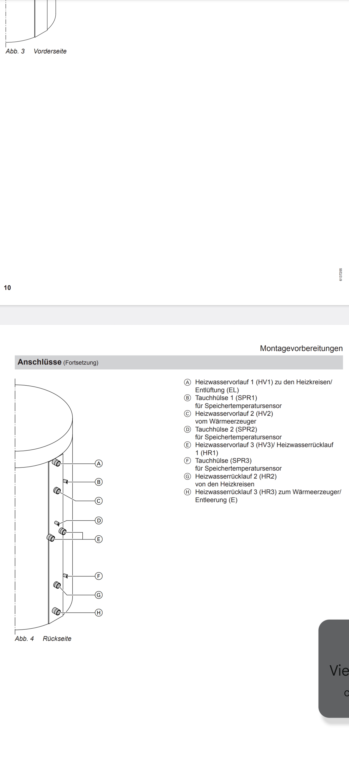

Könnte die Einheit an die beiden Stutzen "E" auf der Speicherrückseite angebaut werden ?

mir ist noch nicht klar warum an den Anschlüssen "E" kein Heizstab eingesetzt werden kann. Könntest du eine Darstellung vom inneren Aufbau zur Verfügung stellen oder näher erklären was es mit der Frischwasserstation zu tun hat.
Vitocal 250A 13kw, kein WW, 400l Puffer, Altbau ca. 1900, 140qm, HK
Dieser Speicher wird für den Einsatz von Frischwasserstationen vorgesehen, er muss so aber auch nicht genutzt werden. Ansonsten kann im Anschluss ein, kein Heizstab eingeschoben werden. Zumindest ist dieser von usn dafür nicht vorgesehen und es gibt auch kein entsprechendes Zubehör.
