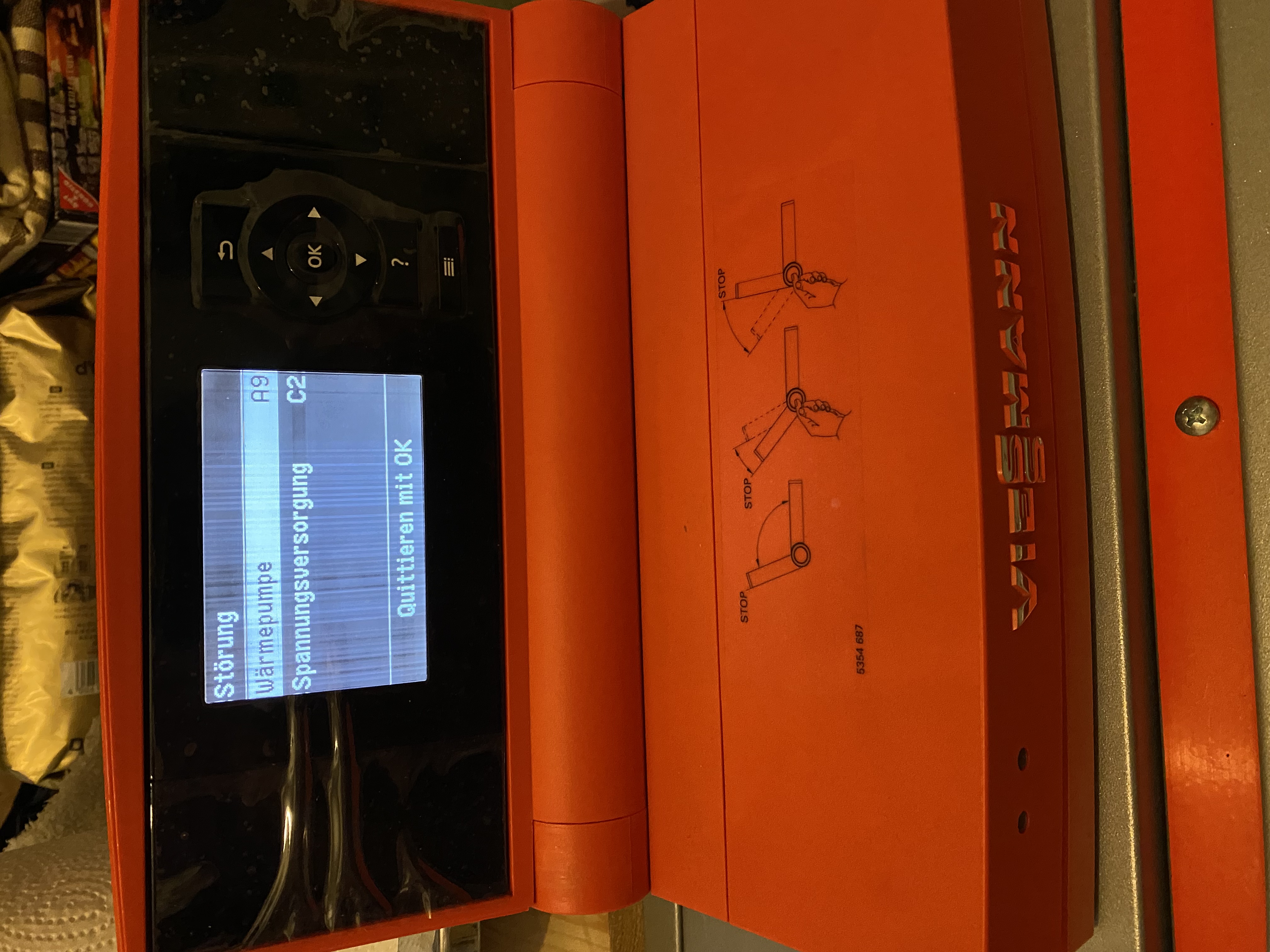

Hallo, leider kam der Elektriker nicht und wir haben nun wieder beide Meldungen Spannungsversorgung C2 und Wärmepumpe A9. Nach Telefonat mit dem Elektriker teilte dieser mit, dass Viessmann diesem mitgeteilt habe, dass durch das falsche Anschließen der Drehrichtung kein Schaden entstanden sein könne.
Also, warum schaltet die Heizung erneut auf die gleiche Störung (Foto)?
Mit dem Heizstab wissen wir auch noch nicht, ob dieser alleine ohne den (defekten?) Verdichter das Warmwasser bereitet.

Wenn die Sicherung raus ist, dann ist es normal, dass C2 angezeigt wird. Dies sagt aus, dass kein rechtes Drehfeld vorhanden ist, was in diesem Fall ja auch nicht gegeben ist.
Der Elektriker soll nochmal die Drehrichtung prüfen und anschließend die Anlage in Betrieb nehmen. Dann hängt es vom Verhalten der Anlage ab. Hätte der Verdichter einen Defekt, würde eher das Thermorelais auslösen.
