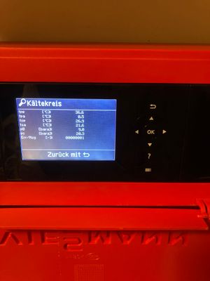

Dankeschön an divanc für die Hinweise. Ich habe die Störung "Wärmepumpe A9" bei den gegenwärtigen Außentemperaturen 2-3x täglich und quittiere sie immer von Hand mit "Netz aus - 10 min warten - Netz ein". Vor dem Quittieren kontrolliere ich (meistens) das Menü auf Auffälligkeiten, auch "Kältekreisregler" und "Kältekreis", mache Handyfotos zur Dokumentation. Tatsächlich zeigt sich bei etwa einem von hundert Fällen beim "Kältekreis" der Fehlercode 200, ansonsten nur immer viele Nullen (siehe Anhang).Kann man aus dem Fehlercode 200 irgend etas schlussfolgern? Und gibt es außer dem Regler noch andere Fehlermöglichkeiten, die die Störung "Wärmepumpe A9" erzeugen?
