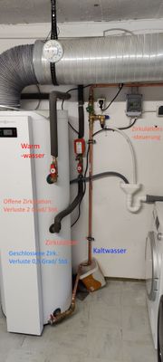

Hallo liebe Leute,
seit Ostern habe ich nun meine Vitocal in Betrieb und es gibt ein Blubbern in der Warmwasserleitung, dass ich einfach nicht in den Griff bekomme. Es hört sich fast wie eine Fehlzündung beim Auto an.
Vielleicht kann mir hier jemand helfen?
Hier ein Bild (s.u.) von meinen Leitungen an der BWWP.
Zusätzlich ein Link zu einer Video-Aufnahme, um mein Problem zu verstehen ab Sekunde 35:

Als nächstes wird das Rückschlagventil in der Zirkulationsleitung überprüft. Das wollte ich sowieso machen, da ich trotz Rückschlagventil eine Schwerkraftzirkulation habe, die dafür sorgt, dass mein Warmwasser pro Stunde ca 2 bis 2,5 Grad Temperatur verliert. Normalerweise sollten es doch 0,5 Grad sein, oder nicht?

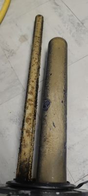

Mein aktueller Stand.
Blubbern hatte in den letzten Wochen immer weiter abgenommen was vermuten ließ, dass von der Opferanode nicht mehr viel da ist. Wärmepumpe war im September auch im fast nur Urlaubsmodus.
Diese Woche war dann endlich die von Vissmann beauftragte Fachfirma da und hat bei mir den Flansch der Vitocal 060-a geöffnet. Die Bilder sind fast identisch mit denen von Carsten, nur dass meine Opferanode nur noch ca 25 cm lang war.
Der Monteur hatte sowas noch nicht gesehen. Er hat gleich die komplette Einheit (Flansch, Hülse für Heizstab und Opferanode) getauscht und die Wärmepumpe wieder gefüllt und in Betrieb genommen.
Jetzt mal abwarten, wie lange das anhält.

Gerade eben habe ich mich aufgerafft und nochmals eine Sichtprüfung durchgeführt, nach dem die Opferanode am 31.5.24 erneuert wurde.
Es gab seit dem Austausch keinerlei Probleme mehr und die Opferanode sieht für mich nach ca. 4,5 Monaten wesentlich besser aus als damals.
Der Viessmann-Techniker vermutete einiges u.a. eine schlechte Opferanode!?
Was sagt ihr zu meiner Opferanode, ist die so noch okay?
Aktuell bin ich sehr zufrieden! Auch bei mir kommt seit dem 5. September der Strom vom Dach und meine beiden Wärmepumpen werde aktuell noch gut versorgt 😊
VG Carsten

Im Vergleich zu oben sind die neuwertig:-))
