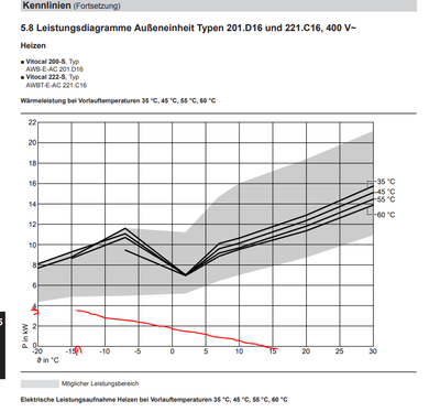

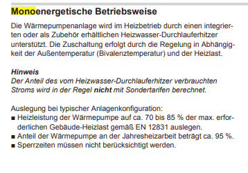

ich habe dir die 3,8kW bei angenommener Norm-Außentemperatur von -14 Grad in die Diagramme der 4kW, 6 KW und 16 kW Maschine eingezeichnet. Die grau Fläche ist der Modulationsbereich. bei der 4 kW würde man bei kälter al ca. 0 Grad in den Modulationsbereich kommen. Nach Viessmann Planungsunterlagen hätte der HB diese Maschine auswählen müssen.
Auslegung auf 70-85 % der max. Gebäude Heizlast.
Die 6 kW Maschine wäre bei unter -5 Grad ins modulieren gekommen. Die 16 kW kommt NIE ans modulieren.

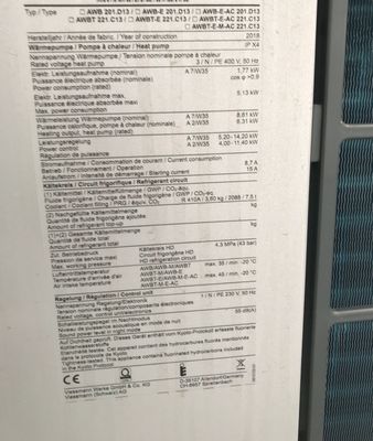

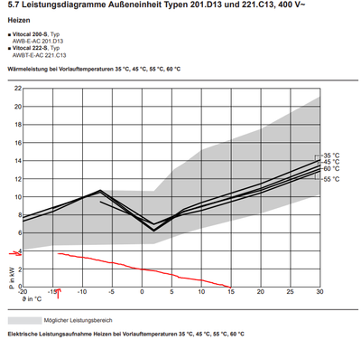

Guten Morgen Zusammen, auch wenn es mir peinlich ist aber anbei das Typenschild der Ausseneinheit. Ist wohl doch eine etwas kleinere Variante??!
Hallo Mar,
ja das ist die 13 kW Maschine.
Das nimmt sich aber nicht viel.
Z.b bei 0 Grad ist die min. Modulation immer noch Faktor 2,5 über der tatsächlichen Heizlast.
