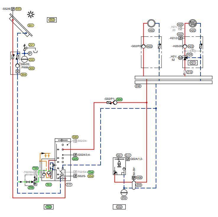

Meine Heizung wurde vor 4 Jahren komplett neu gebaut nach Schema 4802652_2302_04
- Vitodens 300W 19Kw
- hydr. Weiche
- Vitocell 140E mit Vitotrans 353
- SolarDivicon
- Speicherladepumpe
- 1 Heizkreis statisch
- 1 Heizkreis mit Mischer
Welche sinnvolle Möglichkeit gäbe es hier, eine Wärmepumpe mit einzubinden? Eventuell wäre ein zusätzlicher Pufferspeicher für das Heizwasser notwendig oder einfach besser? Der Brauchwasserspeicher soll auch weiterhin separat bleiben, aber auch von der WP aufgeladen werden können.

Und wie könnte ein Viessmann-Schema, mit minimal-invasiven Änderungen, ohne das System komplett neu zu konfigurieren, aussehen? Ob WP von Panasonic, Viessmann oder xxx, sollte für die Hydraulik ja eigentlich sekundär sein.
Welche Stellungen nimmt der Mischer H25 ein? Das Brauchwasser scheint mir nur durch die Gaseinheit geladen zu werden. Der kleine Puffer übernimmt wohl die Funktion der Weiche. Das Gasgerät hat 4 Anschlüsse. Welche sind das?

H25 ist das 3 Wege Umschaltventil Heizen/WW der T-CAP
anbei das ganze PDF
Ja der 250l Puffer ist gleichzeitig eine Weiche.
Hier würde man auch den Weichen -Sensor des Vitodens anschließen.
Ob der Rücklauf der Therme direkt im Gerät zusammen geht oder am Puffer ist egal.
Den Mischer würde ich weiter vom Vitodens ansteuern lassen.
Die T-Cap könnte ein Sperrsignal an den Vitodens schicken und erst ab Bivalenzpunkt den Vitodens freigeben.
Oder man stimmt die Heizkurven auf einander ab. Wenn der Puffer unter den Sollwert des Vitodens fällt geht der automatisch dazu.
Du musst dir nur das äquivalente Schema von Viessmann für Vitodens + Hybrid WP zur Hand nehmen und das transferieren und kombinieren

Ich muss noch einmal fragen. Wie ist das mit den 4 Anschlüssen an dem im Pana Schema abgebildeten Gasgerät? Welche interne Belegung / Verschaltung besteht da und was bedeutet das Symbol am ganz rechten Anschluss?
Das ist eine Rückschlagklappe, siehe Legende auf Seite 4 des PDFs.

"Ich muss noch einmal fragen. Wie ist das mit den 4 Anschlüssen an dem im Pana Schema abgebildeten Gasgerät?"
Ist doch eindeutig aus dem Schema zu sehen.
Von links nach rechts:
Heizung-Vorlauf
Heizung-Rücklauf
WW-Rücklauf
WW-Vorlauf
