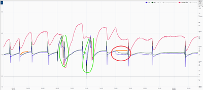

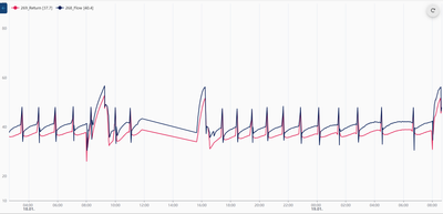

Dies bestätigt sich auch bei Betrachtung der Heizkreistemperaturen:
(grau: VL-Temperatur, blau: RL-Temperatur, schwarz: Leistungsaufnahme der Außeneinheit)
Dabei ist rot eingezeichnet, welche Verläufe erwartbar wären und der Pfeil verdeutlicht, dass die Spreizung stets konstant ist (was sie ja nicht sein sollte).
Hintergrund:
Demnach scheint in der Kältekreisregelung eine maximale Spreizung von 3,X K hinterlegt zu sein. Es ist daher nur möglich eine Leistung zwischen 6.960 W (3 K) und 9.048 W (3,9 K) bereitzustellen und das vollkommen unabhängig von der Außentemperatur.

Das es auch noch schlechter geht, zeigen die unnötigen Abtauvorgänge:
(grau: VL-Temperatur, blau: RL-Temperatur, schwarz: Leistungsaufnahme Außeneinheit)
Dabei wird erst unnötig abgetaut, dann eine Sollwert-Überhöhung gefahren, es folgt eine Hysteresabschaltung und ein langsames! Wiederanfahren (Verdichter-Stillstand). Das Resultat ist eine über große Zeiträume hinweg zu geringe VL-Temperatur. Sollte daher nach einem unnötigen Abtauvorgang das Wetter markant umschlagen, ist das Haus bereits "schlechter" gewappnet und triggert damit eine zusätzliche Abkühlung.
Zugleich lässt sich damit vermuten, dass die unnötigen Abtauvorgänge gänzlich anders implementiert sind

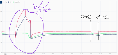

Ich bin mir noch nicht sicher wo nach du suchst - hier mal ein Blick auf die letzten Tage - ich kann gerne in die Details zoomen
Du siehst VL/RL und die Temperatur des Heizungspuffers. Ich hätte dann noch die CompressorSpeedPercent, den Strom und die Aussentemperatur anzubieten (erst mal ausgeblendet ....)
Hier mal 24h - die grünen Bereiche sind imho Warmwasserbereitung

Verwunderlich finde ich im Prinzip jeden Temperaturverlauf nach einem Abtauvorgang. Das die RL-Temperatur da recht niedrig ist ist ja klar, aber dass sich die VL-Temperatur erst dem RL annähert und erst dann beide parallel steigen, sollte nicht der Fall sein. (ich hab es mal in deine deinen Screenshot "rein-gepaintet".
Ebenso sieht der Bereich gegen 16:00 Uhr verdächtig aus. Unter der Annahme, dass blau tatsächlich der RL, wäre es eine spontane Zunahme der Wärmeanforderung (Heizung geht an, Heizkreis geht an, Thermostat höher gestellt oder was verlgeichbares). Und wenn du zugleich keine Absenkung der HK-Temperaturen eigestellt hast (reduzierter Betrieb ab 16:00 Uhr bspw.), sollte der VL eher konstant bleiben, als sich dem RL anzunähern.
Fangen wir mit dem Einfachsten an: 16:00 schalte ich an den meisten Tagen von Comfort auf Normal - d.h. die Zieltemperatur wird von 22 auf 20 reduziert.

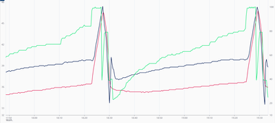

VL und RL für den Zeitraum. VL ist immer höher (blau)

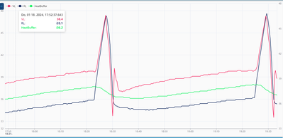

Hier mal ein Abtauvorgang im Detail - Vermutung: es findet in der Zeit keine Zirkulation statt - aber eine Erwärmung des Kreislaufes. Der ganze Vorgang dauerte 8 Minuten
und nun mal mit CompressorSpeedPercent
und hier mit Stromaufnahme
und hier mit Heatbuffer (Heizungspuffer)
Hilft das mehr?

Danekschön;) War im ersten Moment gewöhnungsbedürftig, dass blau plötzlich warm ist. Mein Kopf wollte das nicht so wirklich verarbeiten. Und noch kalt = rot...hat aber dann doch geklappt;)
Also erst mal das Gute: deine Heizleistung scheint so zu laufen, wie es sein sollte. Bei uns bleibt der Kompressor eher im Bereich 55 % stehen. Also nehme ich mal an, dass es eine Parametergeschichte ist.
Dann das nicht so Gute: Die Implementierung des Heizungspuffers zur Nutzung bei Abtauvorgängen ist "optimierungswürdig" und ich frag mich, weshalb er den Heizstab zu schaltet? Weil 6 kW kann die Außeneinheit gar nicht ziehen, zumal der Kompressor ja nur auf 80% läuft. Anscheinend wird der nur der interne Puffer aus dem Externem geladen und dann unter Zuhilfenahme des Heizstab der Kreislauf klein gemacht...
