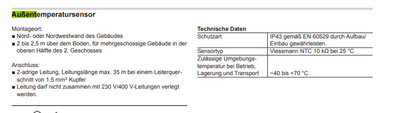

wir haben einen Aussentemperatursensor für eine Vitocal200 (mit AC) an der Westseite (302 °) verbaut bekommen. Seit es nun gestern das erste Mal etwas wärmer war, zeigte die Anlage innen 37° Außen (korrekt wäre 21° C) und den Hinweis "Primärschutz aktiviert".
Frage:
- kann der Hinweis eventuell mit "überhöhter" Außentemp. zusammenhängen?
- gibt es Vorschriften für die Montage des Temperatursensors (Richtung / Höhe zum Boden)?
Wir werden dies bemängeln müssen und wissen nicht ob das so zulässig ist wie aktuell verbaut.
Danke im Voraus für alle Antworten!
ein Auszug aus der Planungsanleitung:
bei einer AT über 35 Grad heizt sie nicht mehr und macht auch kein WW mehr.
