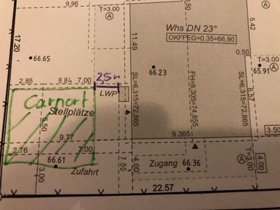

Es geht jetzt um den Aufstellort des Außengeräts. Wir würden sie gerne zwischen Hauswand und Carport aufstellen. In der Anleitung habe ich die Empfehlung gelesen, dass 3 m vor der Ausblasrichtung frei sein sollte.
Es wäre zwischen Wärmepumpe und Beginn des Carportdaches ein Abstand von ca. 2,50m und dann noch ca. 70 cm bis die Fahrzeuge dann kommen. Also das Carport ist zu allen Seiten offen.
Würde der Abstand trotzdem ausreichen? Eine andere Position kommt leider kaum in Frage.
Ich habe den Grundriss auch nochmal beigefügt.
Würde mich über eure Meinung freuen.
Wenn das Carport zu allen Seiten offen ist sehe ich da absolut keine Probleme.
das sehe ich auch so. Wenn kein Auto da steht ist nur der Träger bei 2,5 m im Weg und sonst der vordere Teil des Kotflügel

Ok, das beruhigt mich doch schon ein wenig. Ja die Rückseite kommt vielleicht noch eine Wand hin. Würde so aber auch den Wind etwas abhalten.

Kommt den aus den LWP eher trockene oder feuchte Luft, zwecks vereisen vom Fahrzeug unterm Carport.
Wenn’s davon dauernd angeblasen wird.
Die Luft ist trockener aber ca. 5 Grad kälter.
Meine Nachbarn haben immer ihre Fahrräder im Luftstrom stehen, die sind bei bestimmter Witterung schon etwas mehr bereift.
