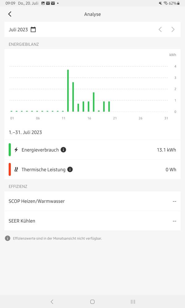

Hallo Volker,
Vitocal 200-S AWB
ViCare 3.21.0
Samsung Galaxy Tab S6 Lite
One UI 5.1
Android 13
Im Energiecockpit wird der Energieverbrauch angezeigt.

Hi Stefan, @CustomerCareChris meinte man soll mal an der Anlage selbst ins Energiecockpit gehen und dort schauen. Ich hab mal Bilder gemacht - kuck mal meinen Beitrag mit den 3 Fotos.

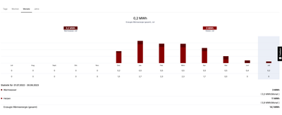

Wenn man unter https://viguide.viessmann.com nachschaut, sind dort alle Wärmeenergiewerte abrufbar. Nur die ViCare App scheint das nicht mehr für den Juli 2023 in der Monatsansicht darzustellen (obwohl die Daten ja scheinbar in der Cloud vorhanden sind)
Tagesdarstellung geht natürlich hier genauso:
