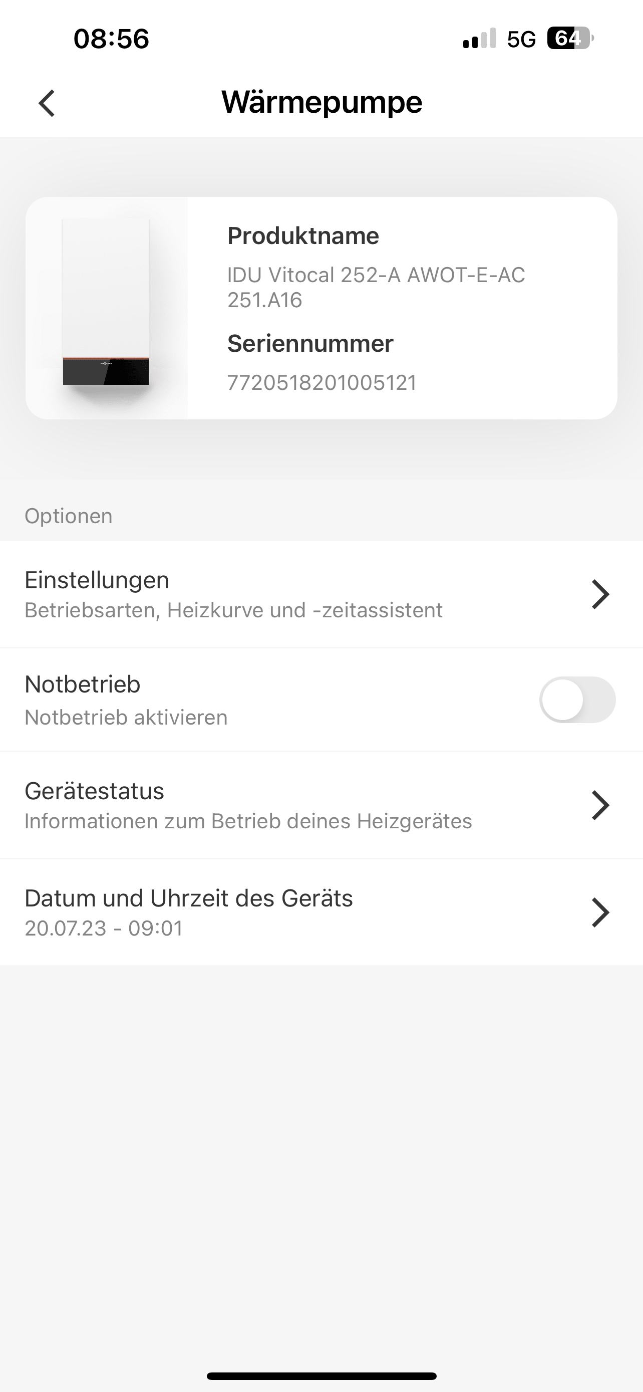

Screenshot von der App:
@CustomerCareChris : Da hatte ich ja schon ein Bild gemacht - hier nochmal eines. SCOPs sind noch alle auf 0 da Anlage erst seit dem 06.07 in Betrieb. Egal wo ich da draufklicke, ich bekomme nur den Stromverbrauch der Anlage (nur Verdichter da eletr. Zusatzhzg nicht in Betrieb)... Alle Angaben über erzeugte thermische Leistung sind auf 0
