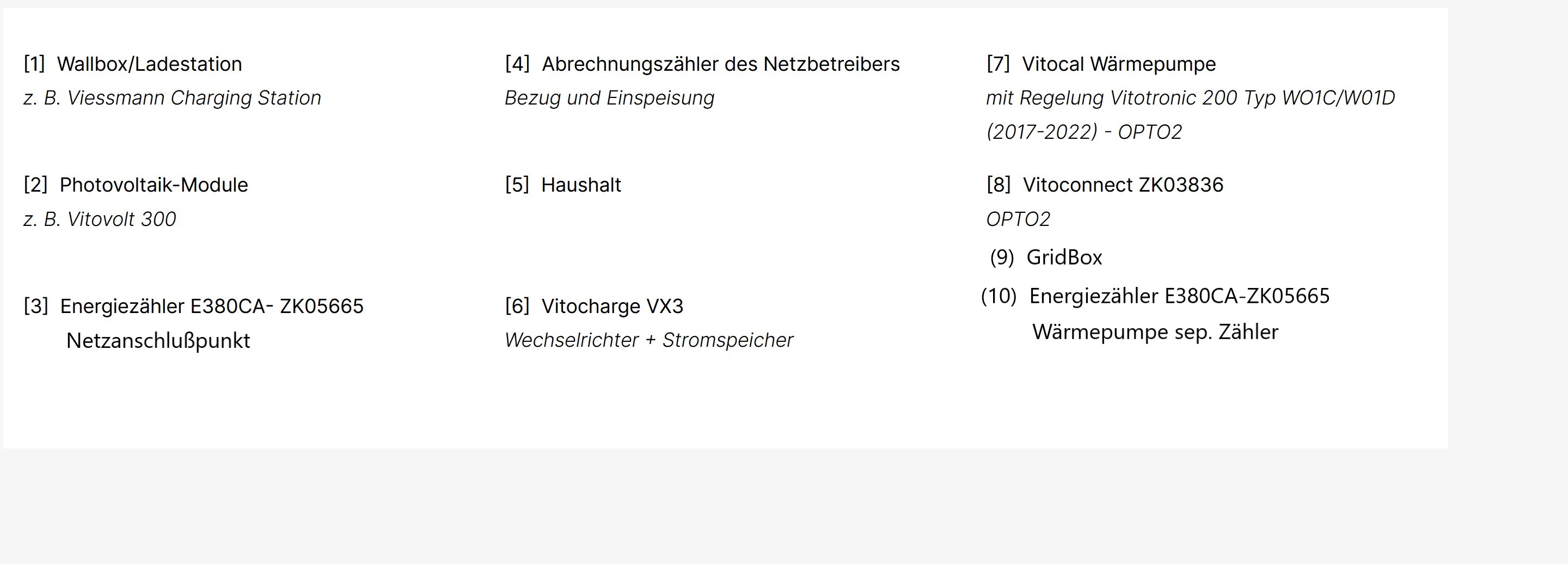

In meinem Stromspeicher-System Vitocharge VX3 habe ich einen 2. Energiezähler E380-CA eingebaut, damit ich den Verbrauch meiner Hybridwärmepumpe Vitocaldens in der my GridBox App genauer anzeigen kann, da die Energiebilanz vom Vitocaldens lediglich 50% des reellen Wertes beträgt.
Das momentane Anlagenschema habe ich unten angefügt. CAN Bus an EZ 1 und an EZ 2 sind terminiert, Vitocharge ist das mittlere Gerät, 2.EZ hat Adresse 98 und laut Test ist bei beiden der CAN-Bus i.O.
Nun war ich der Meinung, dass in der my GridBox App ein weiterer Teilnehmer (nämlich EZ 2) auftaucht, dem ich dann dort z.B. (Separater Zähler Wärmepumpe) und dem Teilnehmer Wärmepumpe diesen Energiemeter zuordnen könnte. Ich wollte z.B.in der App eine Anzeige "Wärmepumpe extern" oder ähnlich.
Doch dort tut sich nichts. Es taucht kein neuer Teilnehmer auf.
Muß da der Vitocharge neu in Betrieb genommen werden?
Wenn ja, kann das ja wahrscheinlich nur vom Fachpartner oder von Viessmann gemacht werden.
Für Ihre Antwort bedanke ich mich herzlich.
