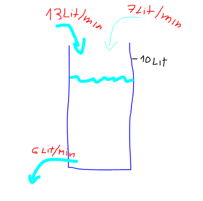

habe mal ein Beispiel mit einem Wasser Eimer gerechnet.
10 Liter Eimer
Der Eimer hat ein Loch aus dem 6L/min fliesen (übertragen die Wärmeverluste von deinem Haus bei Frost)
Den Eimer wird dann einmal mit einem dünnen Schlauch und einmal mit einem dicken Schlauch befüllt.
10 Liter Eimer
Zulauf 13 - Ablauf 6= 7 "Überschuss"
+7 Lit/min 86 Sek bis voll
100 Sek bis leer
Zyklus Dauer 186s
19,35 Zyklen pro h
Zulauf 7 - Ablauf 6 = 1 "Überschuss"
+1 Lit/min 600 Sek bis voll
100 Sek bis leer
Zyklus Dauer 700s
5,14 Zyklen pro h
Ok habs kapiert ... Danke 🙂
