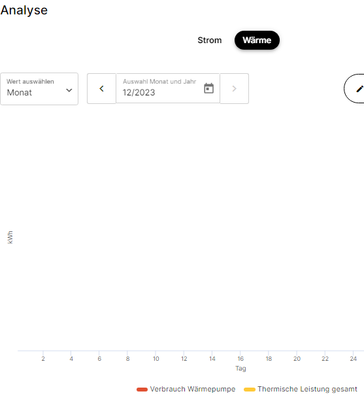

Könntest du bitte noch einen Screenshot posten, von dem, was dir in der App aktuell falsch angezeigt wird?

Habe ein paar Screenshots hochgeladen, gibt ein paar Werte im November in der Jahresansicht.

Es werden Wetterdaten vor dem 29.11. angezeigt und es werden nur die Stromdaten angezeigt, nicht die Wärme, die von der WP erzeugt wurde, siehe Bilder.
filou23_0-1701431195851.pngfilou23_0-1701431195851.pngfilou23_1-1701431244954.pngfilou23_1-1701431244954.png
