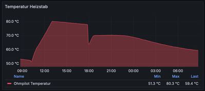

Am Abend viel mir ein komisches verhalten beim gemeinsamen Vorlauf (WP/Gas) und dem Rücklauf auf - beide hatten eine zackige Kurve. Hier muss ich dazu sagen, ich habe alle Thermostate der Fußbodenheizung zurückgedreht (14 Grad) und die Warmwasserbereitung fängt erst 17:30 Uhr an. Also die WP und die Heizkreispumpe liefen beide nicht. Komisch ist auch, dass der Temperaturverlauf des Sensors des Heizstabs um 18 Uhr ca einen Einbruch hat.

Temperatur des Heizstabs:
