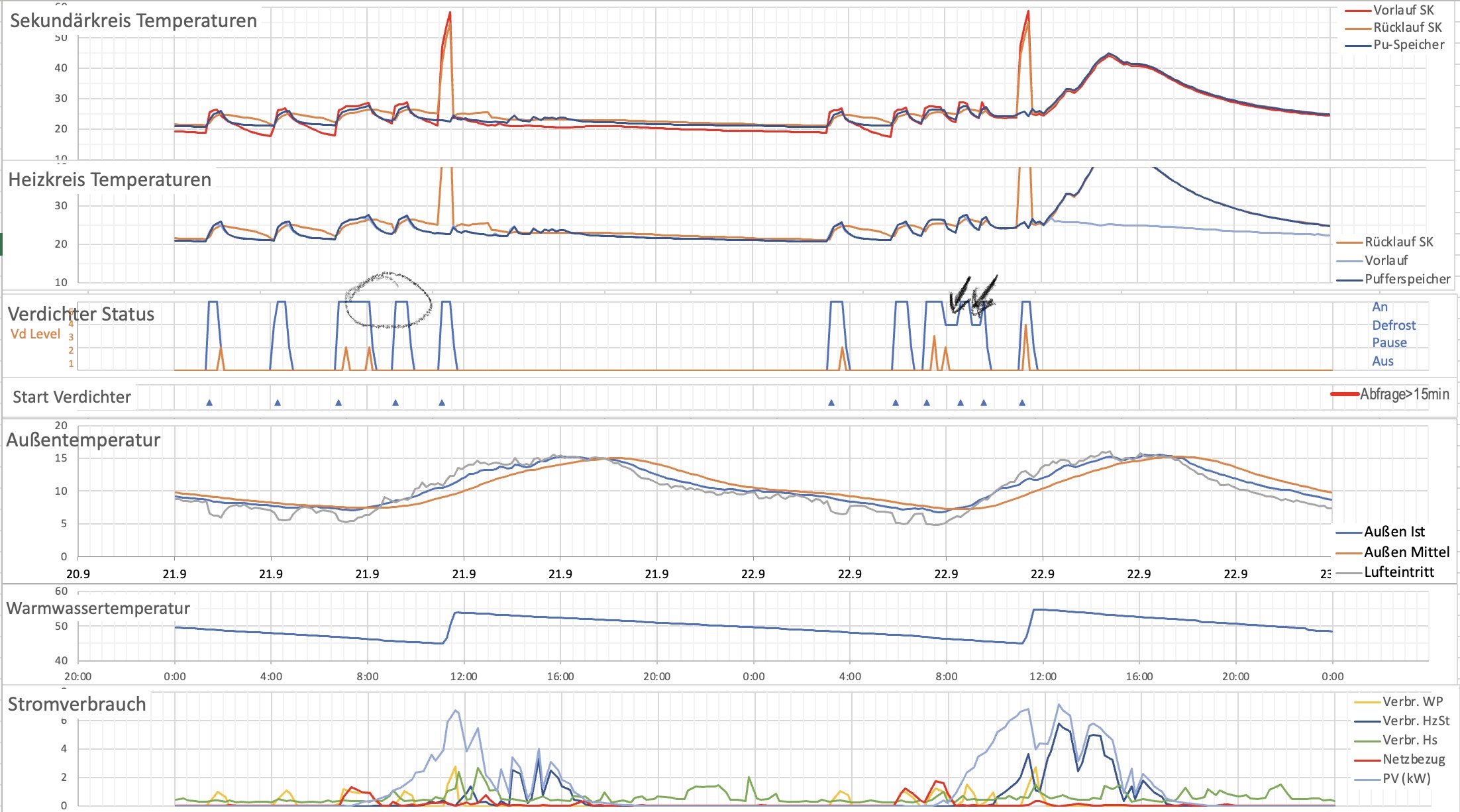

Ich habe eine Vitocall 222-A. In den Übergangszeiten kommt es immer wieder vor, dass es zu Abtauvorgängen bei Plusgraden (3-9°C) kommt. In dem abgebildeten Screenshot der ausgelesenen Daten meiner Anlage ist zu entnehmen, dass es am 22.9. zwischen 8 und 10 Uhr (siehe Doppelpfeil-Markierung) zu 2 Abtauvorgängen bei Außentemperaturen von 7-8°C gekommen ist. Ist das bei derartigen Temperaturen denkbar? Falls ja, warum ist es am 21.9. zur gleichen Zeit bei fast identischen Temperaturbedingungen (siehe Kreismarkierung) nicht ebenfalls zu Abtauvorgängen gekommen?

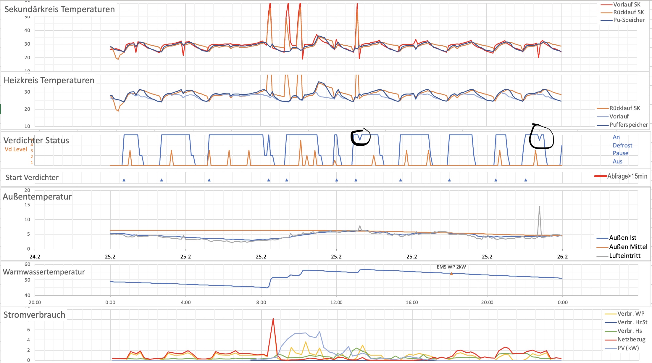

Hallo Michael,
ich nehme an, dass du den aktiven Abtauvorgang beschreibst oder? Deine Beschreibung erscheint mir logisch, ist bei mir für den aktiven Abtauvorgang aber nicht der Fall. Ich habe ein Beispiel vom 25.2. beigefügt. Es gab dort 2 registrierte "defrost" Vorgänge (siehe eingekreiste Stellen, ich sammle etwa alle 10 Minuten Daten, von daher kann auch mal eine Information verloren gehen). Passend dazu fallen auch die Sekundär-Vorlauftemperaturen ab, was für eine Umkehr sprechen würde oder? Neu gestartet hat der Verdichter aber nicht (siehe Zeile unterhalb des Verdichterstatus). Jedes blaue Dreieck entspricht einem Start. Sollte im Datensammelzeitraum mehr als ein Start erfolgen, würde das Dreieck etwas höher dargestellt werden. Da die Verdichterstarts von der WP kontinuierlich hochgezählt werden, kann auch keine Information verlorengegangen sein.
Christian

Hallo Michael,
so wie ich es sehe, sollte der Verdichter mit der Drehzahl runter fahren und weiter in Betrieb bleiben bei dem Wechsel in die Abtauung. Zumindest bei dem Modell von CHZ.
@Flo_Schneider könntest du noch meine ursprüngliche Frage beantworten, warum es zu den mehrfachen Abtauvorgängen bei 7-8°C gekommen ist und bei vergleichbaren Temperaturen am nächsten Tag nicht. Die hatte Michael nicht beantwortet.
Christian
Abhängig vom Abtauvorgang ist nicht nur die Außentemperatur, sondern auch die jeweils vorherrschende Luftfeuchtigkeit. Bei einer höheren Luftfeuchtigkeit kommt es dazu, dass der Verdampfer schneller vereist.
Da habe ich leider andere Erfahrungen machen müssen und die Lufttemperatur ist total egal, es wird ausschließlich nach Verdampfungstemperatur abgetaut.
