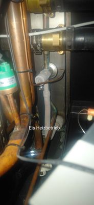

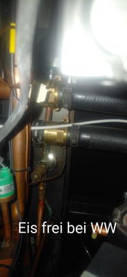

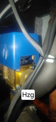

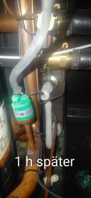

Haben dann auch noch vereisung im heizbetrieb festgestellt
Ich habe Bilder davon gemacht
Er meinte das das expansions Ventil kaputt ist hat auch auf einen Rückruf von viessmann gewartet der kam aber nicht

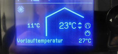

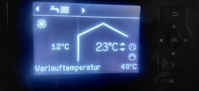

Im heizbetrieb geht die Wärmepumpe nicht aus heizt aber auch nicht so richtig vl temp ca 27grad
Gruß Ralf
Hallo Ralf,
danke für die Info. Wenn es so ist, dass das Expansionsventil die Überhitzung nicht mehr ausregelt und auch eine Einstellung nichts mehr bringt, dann muss es ausgetauscht werden.
