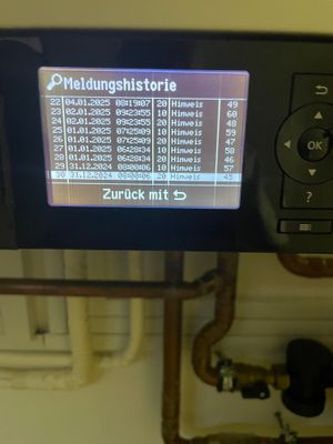

Be uns erscheint die Fehlermeldung A9 im Display. Wir machten einen neu Start mit Erfolg. Ich habe von der Historie Fotos gemacht und bitte Sie mir zu helfen. Muss ich den Fachmann kommen lassen ???

hier liegt eine Regelhochdruckstörung vor. Wurde kürzlich der Sollwert der Warmwasserbereitung nach oben angepasst? Wann tritt die Meldung auf? Bitte teil mir auch die Seriennummer deiner Anlage mit.
habe den Sollwert nicht verstellt und kann nur mitteilen das ich den Fehler über meine App gesehen habe. Die Seriennummer unserer Anlage ist : 7733738202609126 .
L.G. Bernd60
OK, dann versuch mal zu ermitteln, wann der Fehler auftritt. Also in der Warmwasserbereitung oder im Heizbetrieb. Dann kannst du in dem Moment vielleicht ein paar Bilder von jeder Seite der Anlagenübersicht erstellen. Du gelangst dorthin, indem du die "?"-Taste für ca. 4 Sek. gedrückt hältst.

waren zwischenzeitlich im Urlaub. Jetzt haben wir es geschafft einen Techniker zu erwischen und der reinigte uns ein Sieb von verschmutzten Steinchen in der Wasserzufuhr zum Gerät. Danke
