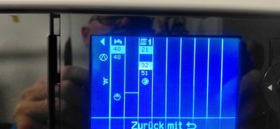

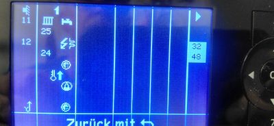

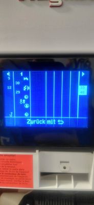

Ok, danke, es ist in jedem Fall ungewöhnlich, dass gerade diese Meldungen auftreten, wenn die untere Abdeckung der Inneneinheit drauf ist. Lass mal die Anlage laufen und mach ein paar Bilder von der Anlagenübersicht, wenn die Wärmepumpe läuft. Dies einmal mit offener und einmal mit geschlossener Tür. Du gelangst dorthin, indem du die "?"-Taste für ca. 4 Sek. gedrückt hältst.
Mir kommt es auch so vor als wenn die Störungen nur auftreten wenn ww gemacht wird
Hallo Flo
Anbei die Bilder mit offener Tür
geschlossene Tür
noch ein paar Bilder hat ww gemacht mit geschlossener Tür
Danke, bei beiden fällt mir direkt auf, dass die Temperaturdifferenz zwischen Sekundär-Vor- und Rücklauf zu klein ist. Bei einem Kältekreis mit fixspeed-Verdichter muss diese mindestens bei 5K liegen und darf 9K nicht überschreiten. Hier scheint kältekreisseitig etwas nicht zu stimmen. Hier sollte einmal die Überhitzung und somit die Einstellung des Expansionsventils geprüft werden. Bei diesem Kältekreis sollte die Überhitzung bei ca. 7K liegen.
