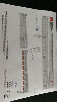

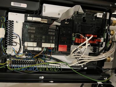

Hallo leute,
ich bräuchte mal dringend euer geballtes wissen:)
Und zwar geht es um eine anlage in Kaskaden Prinzip.
es sind 2 mal die Vitocal 200-A verbaut.
Es geht mir nur um den 3 wege Umschaltventil zur Rücklaufumschaltung.
In der Montageanleitung ist es mit der klemmenposition 211.4 angegeben.
Durch im schema von viesmann ist es anders positioniert.
zudem soll glaube ich der hilfsschütz davor geschalten werden. wie wird der angeschlossen.
könnt ihr mir da helfen?
danke euch
grüße
nizam
Hallo nizam,
so wie ich es sehe, soll das Umschaltventil parallel mit dem internen geschaltet werden. Deshalb auch der Kontakt 211.4.
1 ANTWORT 1
Hallo nizam,
