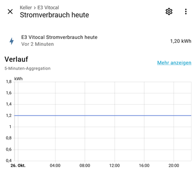

ich habe unsere neue Wärmepumpe (IDU Vitocal 150-A AWO-E-AC 151.A16) über die API-Verknüpfung in Home Assistant eingebunden. Leider funktioniert die Übermittlung des Stromverbrauchs scheinbar nicht richtig. Ich kriege unabhängig von der tatsächlich verbrauchten Strommenge immer nur 1,2 kWh übermittelt.
Könnt ihr mir sagen, woran das liegt und wie ich die Daten richtig in Home Assistant kriege?
Ich habe auch schon versucht, die monatlichen Stromverbräuche zu nehmen, aber die weichen auch (deutlich) von den angezeigten Werten in der ViCare App ab.

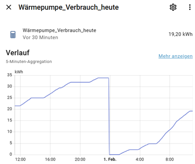

Mit viel Aufwand habe ich doch "Stromverbrauch heute" über folgende Wege in Home Assistant realisiert:
- Die Daten von WP "Vitoval 250 AH" über CAN-Bus *) in iobroker geholt.
- Von iobroker die Daten mit MQTT nach Home Assistant übertragen.
wie das funktioniert siehe link unten.
  *) Viessmann Climate Solutions Community - Viessmann Climate Solutions Community
Danach in Home Assistant Entitäten "2488 Aktuelle Energie Verbrauch (W)" über Helfer/ Ableitungssensor in (kwh) erstellen.
Ergebnisse wie folgt:
Leider ist diese Methode mit viel Zeit Aufwand, Knowhow mit "iobroker / Home Assistant" und Kosten gebunden.
Gruß / stev
