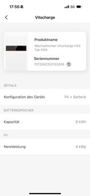

unser Fachbetrieb war inzwischen bei uns und konnte ebenfalls nicht wirklich helfen. Er sagt, dass in diesem Winter sehr viele Kunden dasselbe Problem hatten und es ganz unterschiedlich mal mehrere Tage und mal mehrere Wochen hintereinander auftauchte. Bei uns hört es seit Dezember / Januar einfach nicht mehr auf…Es scheint, dass das Balancing statt weniger Male im Jahr täglich startet. Auch ein komplettes Ausschalten am DC Schalter über 1h half nicht. Auch heute ist trotz ausreichender Sonneneinstrahlung wieder ins Netz eingespeist worden statt dass es im Haus verbraucht wird. Es wird entsprechend an der VX3 als auch (wenn sie funktioniert) in der Gridbox angezeigt. Im Anhang einige Bilder

auf dem Screenshot war zumindest die Leistung ersichtlich: 4,06 KWp.
Die Anlage hat zwei Ausrichtungen, (SO und SW), ich habe noch mal alle Geräte der Anlage fotografiert, wenn ich es richtig sehe, gibt es nur einen integrierten Wechselrichter in der Vitocharge.
