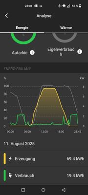

Da wird nichts begrenzt, sondern läuft ganz sauber seine Kurve. Zum Vergleich unten eine Kurve von mir am 11. August - das ist eine Wechselrichterbegrenzung.
D.h. deine Module auf dem Dach liefern nicht mehr. Auch wenn ich die errechneten 17 % in Abzug bringe, wenn die Module heiss sind, sollten immer noch über 7 kW möglich sein.
Daher schaue doch die Tage mal, dass du um die Mittagszeit, wenn die Anlage ab ca. 1 kW produziert, wie sich die String-Spannungen, Ströme und Leistungen (A, B, C) darstellen wie oben schon geschrieben.
Es sollten sich Spannungen von um die 480 Volt für A und B einstellen (C=Batterie), wenn die 24 Module gleich auf die Eingänge verschaltet sind und alle korrekt arbeiten.
Anhängend das Datenblatt deiner Module lt. Foto.
Kurve abgeschnitten = Wechselrichterbegrenzung
