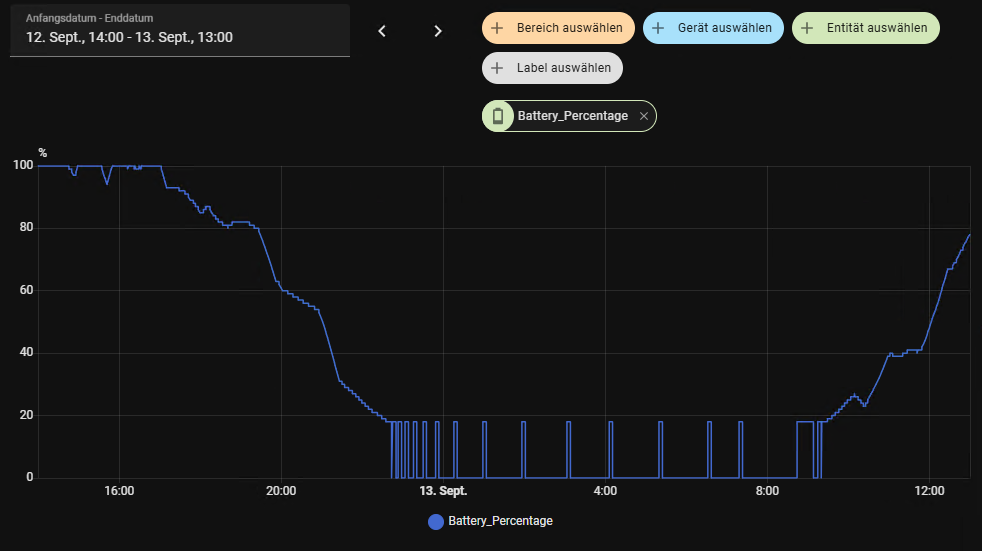

ich beobachte seit längerer Zeit bei meiner Vitocharge VX3, Typ 4.6A mit einer 8-kWh-Batterie folgendes Verhalten:
Wenn morgens die Sonne wieder scheint und die Batterie geladen wird, springt der Ladezustand direkt von 0 % auf 17 % und wird anschließend ganz normal weitergeladen und genutzt.
Umgekehrt ist es beim Entladen genauso: Sobald der Ladezustand 17 % erreicht, springt er sofort auf 0 %.
Früher hat der Bereich zwischen 0 % und 17 % problemlos funktioniert. Die Anlage ist jetzt fünf Jahre alt.
Hier ein Beispiel:

Hab exakt das selbe Verhalten ... bei mir sind es aber 18% 🙂 Typ und Kapazität sind identisch. Früher hatte ich das auch nicht.
ich würde mir das gerne mal anschauen. Welches Energiemanagement System nutzt ihr? HEMS oder Gridbox?

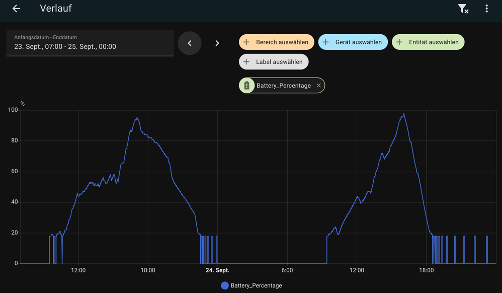

Bei mir wird es mit https://community.viessmann.de/t5/Konnektivitaet/CAN-Bus-Home-Automation-E3-Generation-lokal-und-kos... CAN-Bus ausgelesen und in Home Assistant (siehe Screenshot's) dargestellt.
Das gleiche verhalten kann man auch in der ViCare App beobachten. (ohne historische Daten).

23.09-25.09:
