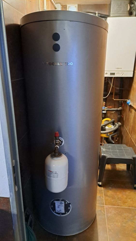

wir haben einen Vitocell 100 aufgestellt 2011, den wir gerne mit einem Heizstab ausrüsten würden. Wir leben in Spanien auf eine Finca und beziehen unseren Strom ausschließlich aus unserer Fotovoltaikanlage. Die Idee ist den überschüssigen Strom am Tag für die Erwärmung unseres Brauchwassers und die Fußbodenheizung zu nutzen. Leider haben wir keinerlei Unterlagen mehr von unserer Installation und die Frage ist, ob und welchen Heizstab wir installieren können. Einzige Information die ich geben kann sind 2 Fotos vom Heiztank.

Sieht nicht so aus, als hätte der Speicher eine Anschlussmöglichkeit für einen Heizstab. Was hier eingebaut werden könnte, wäre ein Durchlauferhitzer in die Ladeleitung des Speichers. Ob man die Ausgabe tätigen will, muss man selber wissen.

Der in der Mitte hat offenbar nur 3/4 ° und trägt hier das MAG. Gut, das könnte man auch woanders anbinden.
 Und der Flansch beherbergt vermutlich die Opferanode.
Wäre hilfreich, wenn er uns mal die Seriennummer schreibt.

Vitocell100-B TypCVB
In der Mitte ist es 6/4 Zoll, dann ist es auf 3/4 Zoll reduziert.
2024-01-08 20_14_11-Zadeva_ Vitocell 100 - Skupnost Viessmann – Google Chrome.png
Oben befindet sich die Opferanode.
