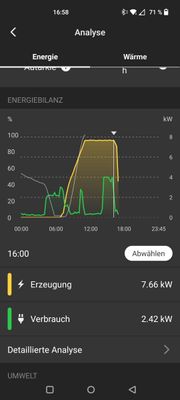

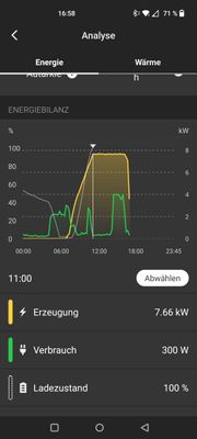

heute war (ist noch) ein sonniger Tag. So sah es aus mit aktueller SW 2440, TCU 2447 etc....
1. So ist es für das EMS eingestellt:
2. Um 11 Uhr war die Batterie voll:
3. Bis 16 Uhr war der WR in der Begrenzung (5 h, Ende Juni werden es 6+ h sein):

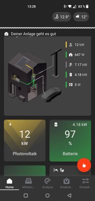

4. Ist die Batterie Mittags noch NICHT voll, schafft meine Anlage die gewünschten 12 kWp (der Screenshot ist vom 4. Mai 2025, 13:28 Uhr, Transit wäre um 13:40 Uhr):
