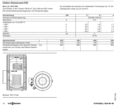

Hallo @Kkk718282
Die EHE-Bestellnummer befindet sich in der oberen linken Ecke des gesendeten Bildes.

https://www.loebbeshop.de/viessmann/zubehoer/elektro-heizeinsatz-ehe-2-6kw-z012684/#&gid=1&pid=1
Liegt die Wasserhärte über 14° dH, muss eine Enthärtungsanlage installiert werden.
