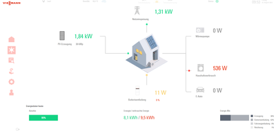

Gestern gab es eine Unterbrechung, seit dem lädt der VX3 nicht mehr:
Entladen wird, bis auf 0. Geladen wird nicht mehr.
