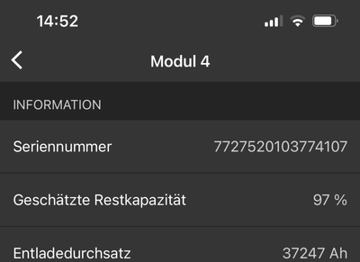

In der ViCare App kann ich bei Batterie Modul 4 auch sehen, dass die geschätzte Restkapazität nur noch 97% entspricht (siehe Anhang2).
Bei allen anderen Modulen liegt diese bei 100%. Es fehlen von den 8000Wh also 3%, sprich 7760Wh sind aktuell maximal speicherbar. Dies entsprich somit auch dem ausgelesenen/von der Anlage gemeldeten Wert (gerundet).
Was kann man jetzt daraus schliessen? Dass doch ein Modul defekt ist? Zu Beginn des Threads hatte ich gemeldet, dass der Worst Case bisher bei 6643 Wh gelegen hat, was nochmal deutlich drunter liegt.
