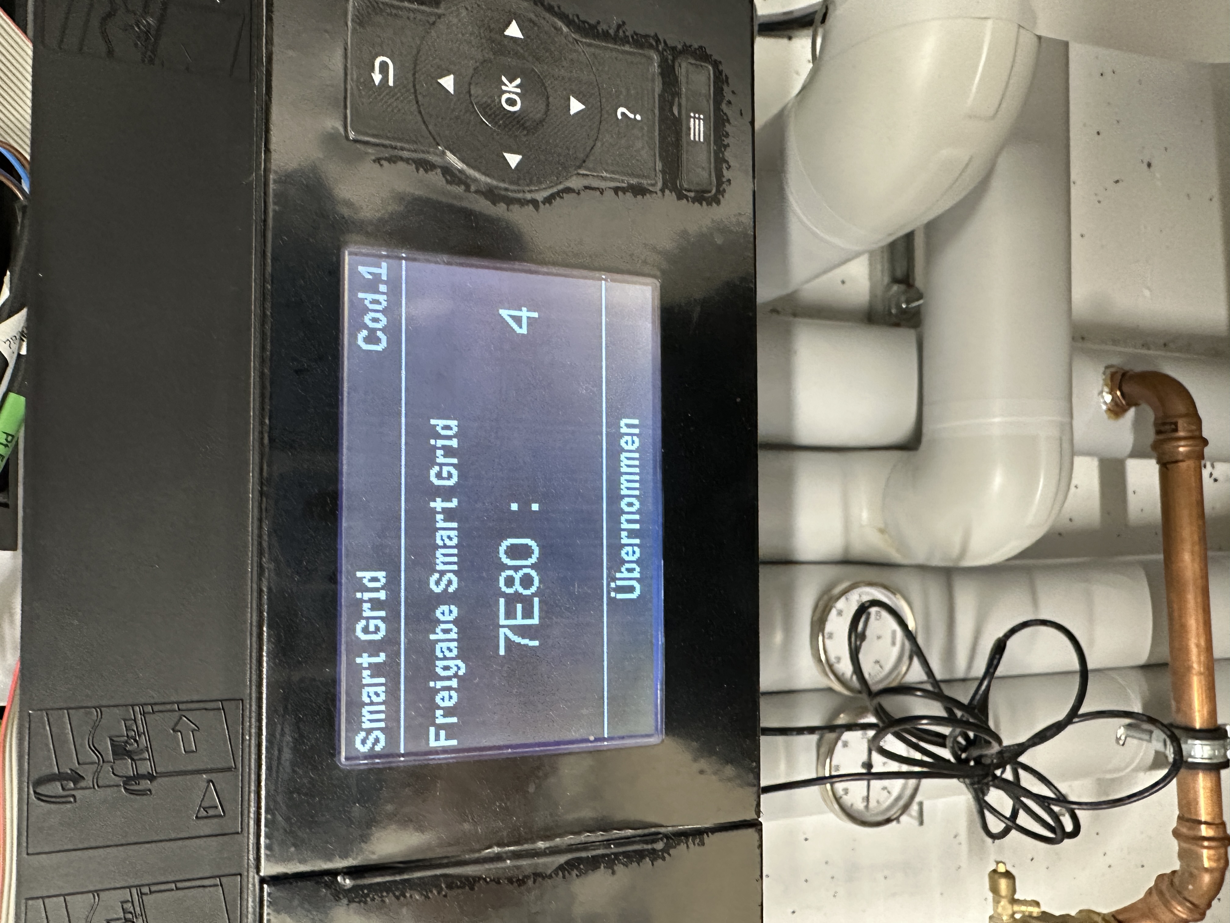

ich habe eine Vitocal 200-A (AWO-E-AC 201.A08)
Seit kurzem habe ich eine PV Anlage und möchte die Smart Grid Funktion nutzen.

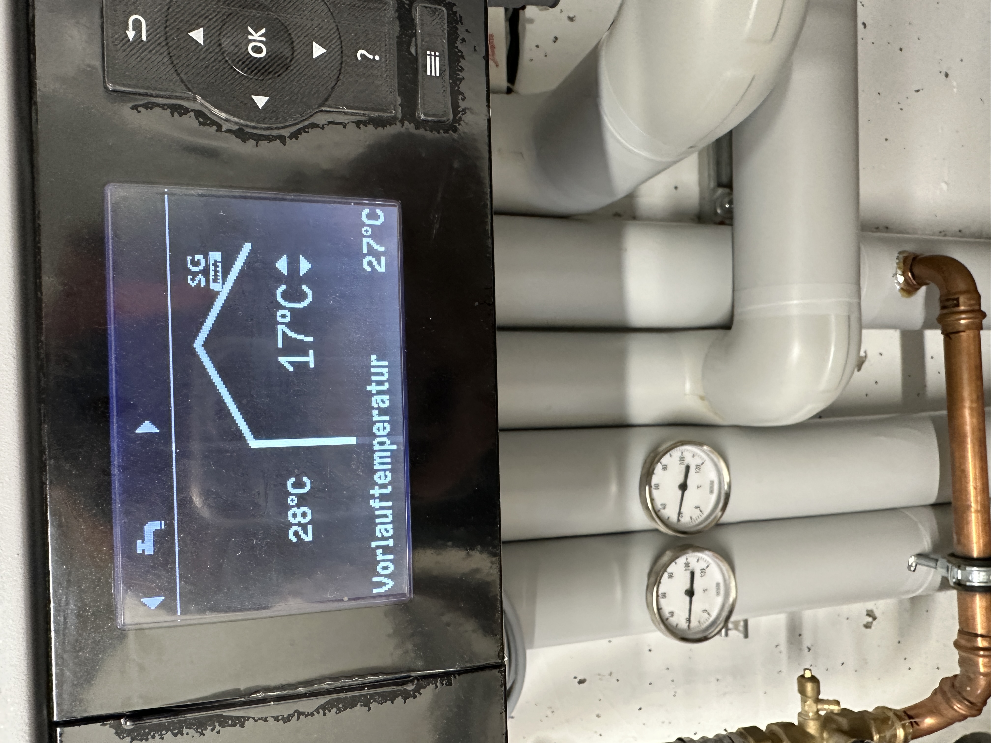

Technisch ist mir soweit alles klar. Verdrahtet habe ich es auch und mir wird auch "Smart Grid" angezeigt wenn der gewünschte Überschuss da ist.
Leider geht trotz allem die Warmwasser Anforderung nicht los.
Ich würde gerne mit meinem PV Überschuss die Warm Wasser Temperatur erhöhen (so hoch wie möglich bzw. technisch unbedenklich)
Ich habe die Parameter meiner Meinung nach korrekt eingestellt. (siehe Bilder im Anhang).
Trotzdem scheint der Steuerung noch irgendetwas zu fehlen um die Warm Wasser Anforderung zu erkennen.
Könnt Ihr mir weiter helfen? Wo habe ich einen (denk) Fehler gemacht?
Vielen Dank vorab.

Einstellungen an der Wärmepumpe:
7E80 -> 3
7E82 -> 0
7E91 -> 100
7E92 -> 0
7E93 -> 0
7E00 -> 0
Anhebung WW-Speich. Soll 10,0K

Smart Grid wird mir im Start Display nicht angezeigt, wie oben auf dem Bild.

SmartGrid können Sie meiner Ansicht nach deaktivieren. Diese ist wie gesagt für einen anderen Anwendungsfall. Sie bekommen das Smart Grid wahrscheinlich nicht angezeigt, weil die Klemme die diese Funktion anfordert, wahrscheinlich nicht belegt ist. (Steuerspannung 230V von X3.1 auf Klemme 216.1) Die Schließung des Kontaktes wird über ein separates Relais (Potentialfrei) realisiert. Das Relais wird dann vom Wechselrichter angesteuert.
