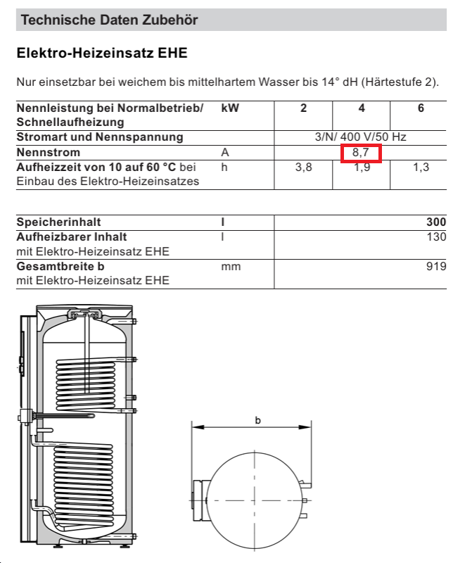

nach dem Einbau des Heizstabs (EHE 6 kW) in unseren Vitocell 100-W stellt sich mir die Frage nach dem Leitungsquerschnitt der Zuleitung.
2 ANTWORTEN 2
Hallo @Frank1062
Der Kabelquerschnitt ist auf den Nennstrom ausgelegt und hängt auch von der Kabellänge ab.
danke für die Info. Das Thema Leitungslänge kommt bei mir nicht zum tragen.
Danke und Gruß
