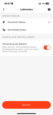

Nach Update des System steht mir jetzt folgende Option beim Lademodus zur Verfügung " Verwendung der Batterie". Damit kann ich einstellen, ob im Grünstrommodus auch die Batterie entladen wird oder nicht. Update hat dank @Risto wunderbar und ohne Probleme remote funktioniert. Grüße
