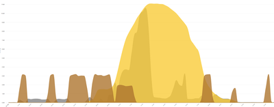

seit ein paar Wochen wurde aus dem nichts (ich vermute ein Gridbox-Update) das Logging der Wärmepumpen Verbräuche eingestellt.
Ich habe dann per: https://mygridbox.viessmann.com/start
die Zähler kontrolliert und neu eingestelllt.
Ich habe einen SMA Engerymeter für den Hausanschluss und einen anderen für die Wärmepumpe:
Wie soll man den jetzt den Zähler und das EEBUS-Modul einstellen? denn in allen Konstellationen kommen falsche Werte an: z.B.
- 6 kW in der Übersicht aber im Logging nur 3 kW (3 wären übrigens richtig)
- 6 kW in der Übersicht aber im Logging nur 6 kW
- 3 kW in der Übersicht aber im Logging nur 0 kW
Zudem werden die 150 W im "Standby" auch nicht in jeder Konstellation angezeigt.
Meine Vermutung ist, dass sie am 27.04.2022 im Mittag ein Update gemacht haben:
seitdem gab´s keine Werte mehr.
