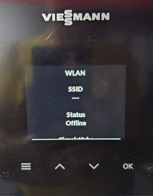

Hallo Karl,
VX3 zeigt dieses Bild.
Die WP selbst ist online, nur der VX3 ist nicht im WLAN.
