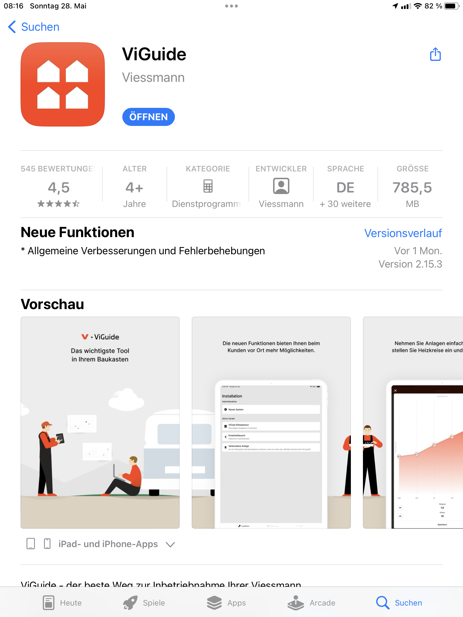

ich stand vor dem gleichen Problem. Mithilfe der ViGuide APP von Viessmann war es mir möglich den Wert von 25% auf 15% zu ändern. Es war hierzu notwendig das Gerät zu rekonfigurieren. Man durchläuft den kompletten Ersteinrichtungsprozess und kann die Werte ändern. Bei der BackupBox habe ich mich dann für die 15% entschieden.

ich stehe vor dem gleiche Problem. Bei 30% geht meine Batterie nicht weiter runter, wg. der Backup-Einstellung. Ich würde das auch gern über die ViGuide ändern. Kann da was schiefgehen? Gehen dabei Daten verloren? Muß ich Daten neu eingeben oder sind die Daten schon vorgegeben und ich kann diese übernehmen und nur solche ändern, wo ich weiß was ich tue?
