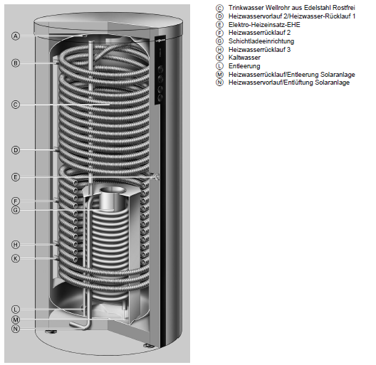

Hallo mercedes127,
um besser zu verdeutlichen, warum das Solarwasser auch vom Kessel erwärmt wird, habe ich dir ein Bild mit angehangen.
Der Vitocell 360-M ist eine Kombispeicher. Bedeutet es ist Kombination aus Heizwasser-Pufferspeicher und Speicher-Wassererwärmer. Im unteren Bereich befindet sich eine Heizwendel für die Solaranlage. Zusätzlich befindet sich eine durchgehende Heizwendel im ganzen Puffer für Warmwasser. Im Bild siehst du noch mal verdeutlicht, wie der Speicher aufgebaut ist.
Um näher auf den Verlust einzugehen möchte ich gerne etwas genauer wissen, wie du "es wurde nicht viel Warmwasser verbraucht" definierst.
Es sollte auch bedacht werden, dass die Heizungsunterstützung über den Puffer geschieht. Hierdurch wird die Temperatur zusätzlich beeinflusst.
Beste Grüße °pa

Hallo mercedes127,
Beste Grüße °pa

Hallo mercedes127,
es müssen nun mal verschiedene Mutmaßungen aufgestellt werden um zu einer Lösung zu kommen. Wenn du eine klare Aussage wünscht, muss die Anlage direkt vor Ort überprüft werden. So kann man anhand den örtlichen Gegbenheiten eine fundierte Aussage treffen.
Das Solarwasser könnte mit erwärmt werden, weil z.B. die Nachladeunterdrückung zu hoch eingestellt ist oder die Anlage eine Anforderung über einen Weichensensor (wenn vorhanden) bekommt.
