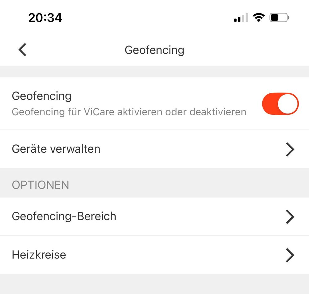

Könntest du bitte Screenshots aus der ViCare App posten, zum einen von den weiteren Benutzern, die eingeladen sind und auch von der Konfiguration vom Geofencing? Allem voran, welche Nutzer mit welchen Geräten für das Geofencing aktiv geschaltet sind.
Guten Abend, hier die Screenshots, Mitnutzer wird ständig als anwesend erkannt IMG_6401.jpegIMG_6402.jpeg

Stimmt die Anzeige mit der Anzahl der vorhandenen Geräte überein?
Also die ViCare App ist wirklich nur auf zwei Endgeräten installiert? (Nicht, dass es noch ein Tablet gibt, dass immer zu Hause liegt und daher der Status immer auf "Anwesend" ist).
Stelle bitte im ersten Schritt sicher, dass auf beiden Geräten die aktuelle Version der ViCare App installiert ist.
Diese Information findest du, wenn du in der ViCare App auf "Einstellungen" klickst und ganz nach unten scrollst.
Es sollte die Version 3.32.0 sein.
Gehe dann bitte in die Einstellungen deines Handys auf Einstellungen - Apps - ViCare.
Sind hier bei beiden Geräten die Ortungsdienste auf "Immer" inkl. "Genauer Standort EIN" eingestellt und die Hintergrundaktualisierungen aktiv?
