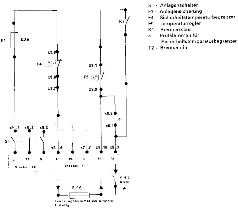

Hallo Jan,
die Ansteuerung für den Feuerungsautomaten kommt direkt von der Regelung und geht auf den Brennerstecker 41 Klemme L1. Der Feuerungsautomat selbst sitzt unten am Brenner.
Ich habe dir die Brennerschleife für die Trimatik-MC rausgesucht. Jetzt muss gemessen werden, wo genau die Spannung am Brennerstecker 41 abfällt, wenn der Brenner außer Betrieb geht.
Fällt die Spannung an L1 ab, haben wir vermutlich ein Problem mit der Grundleiterplatine, bzw. dem STB, oder ein Wackelkotakt am Brennerstecker. Fällt nach dem Feuerungsautomaten die Spannung auf T1 weg, hat evtl. dieser einen Defekt, oder aber die Kontakte am Automaten selbst sind nicht mehr in Ordnung. Keine Spannung auf T2 bedeutet Temperaturregler, oder Brennerrelais. Beide sitzen auf der Grundleiterplatine der Trimatik.
Viele Grüße °pa
