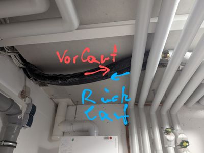

Nun habe ich eine ungewöhnliche Vermutung: kann es sein das vor und Rücklauf des kollektors von Anfang an falsch montiert wurden und vertauscht sind? Das würde erklären das der Dachsensor immer tuckzuck abkühlt wenn die Pumpe läuft da er vom Rücklauf abgekühlt wird?

Bestätigt meine Vermutung daß Vor und Rücklauf falsch angeschlossen sind. Blöd daß ich das erst 8 Jahre nach dem Bau feststelle....
Sollte aber lösbar sein wenn man die flexiblen Rohranschlüsse im Keller vertauscht oder?
Besser als nie 😉
Ja das sollte sich im Keller lösen lassen sofern der Sensor am Kollektor oben ist.
Ja der Sensor am Dach ist am oberen Auslaß des Kollektors korrekt wie bei den Nachbarn montiert ....
Ich halte es für möglich,dass der Monteur damals vermutet hat,dass die Pumpe im Vorlauf sitzt.
Deiner Beschreibung nach sitzt sie aber im Rücklauf.
