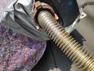

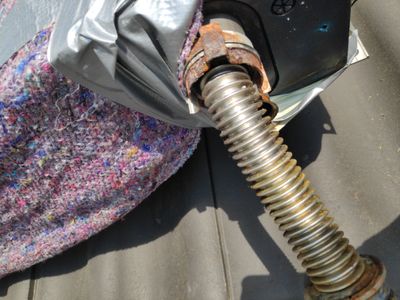

bei mir ist vor ein paar Tagen genau der selbe Fehler aufgetreten. Glücklicherweise wurde niemand durch die heiße Flüssigkeit getroffen, da wir im Urlaub waren.
Bei mir ist auf einer Seite der Umlenker rausgerissen und auch die Abdeckung lag auf der Terrasse. Ich habe mir die Stelle einmal genau angeschaut und füge auch Bilder hinzu. Für mich sieht es so aus als wenn die Schelle durchgerostet ist (leider nicht mehr auffindbar). Auch die noch intakte Seite ist deutlich angerostet.
Wie kann so ein Teil durchrosten? Warum verbaut Viessmann als hochwertiger Hersteller keinen rostfreien Stahl? Oder hat die Abdeckung die Aufgabe Rost zu verhindern? Die Anlage ist von 2016.
Am Endstück ist auch etwas Rost. Wie kann dies aufbereitet werden um Rost am Ersatzteil zu verhindern?
Ich habe wirklich Sorge das es in ein paar Jahren wieder durchrostet und jmd. verbrüht wird. Wie kann ein solcher Fehler zukünftig verhindert werden?
Die Anlage wurde von einer Fachfirma montiert.
Vielen Dank vorab für Hilfe/Anregungen.
Hallo Sunpower,
deine Vermutung zur Ursache könnte zutreffen. Es ist allerdings nicht bekannt, dass dieses Problem im Feld vermehrt auftaucht. Die Abdeckung dient als Witterungsschutz.
Die Schellen müssen durch den Fachbetrieb ausgetauscht werden. Im Gleichen Zuge sollten dann auch die Dichtungen erneuert werden. Die Anschlüsse können mit einer Messingbürste gereinigt werden. Der Rost scheint dort nur Oberflächlich vorhanden zu sein.
Um Ausfällen frühzeitig vorzubeugen und die Funktionsweise sicherzustellen sollen die Anschlüssen der Solaranalge bei einer regelmäßigen Inspektion Überprüft werden.

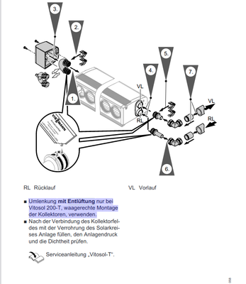

  2. Meine Anlage ist wie abgebildet montiert wurden. In der Montageanleitung sehe ich aber bei Schrägdachmontage mit waagerechten Röhren immer nur eine um 180° gedrehte Anlage (d.h. die Anschlüsse sind auf der Leitungsanschlüsse und die Umleitung ist immer auf der linken Seite und nicht rechts). Macht das irgendeinen Unterschied (siehe Bilder unten)?
  3. Brauche ich eine Umlenkung mit Entlüftung bei meiner Einbausituation (siehe unterstes Bild aus der Montageanleitung)?
Danke und viele Grüße
Sunpower
Hallo Sunpower,
der Anschluss Vorlauf Rücklauf ist vorzugsweise von unten auszuführen. Wenn es baulich bedingt nicht anders funktioniert, kann die Anlage aber auch so weiter betrieben werden. Der Umlenkbogen mit dem Entlüfter hätte nach oben gesetzt werden müssen. Macht jetzt auch keinen Sinn mehr einen Umlenkbogen mit Entlüfter nach unten zu setzen. Die Schellen werden nicht in Edelstahl ausgeführt, da sie sonst die Zugkräfte nicht aushalten würden. Welches Material es ist kann ich dir nicht mit Sicherheit beantworten.

Könnte es sich bei diesen Schellen ( welche eigentlich eher Clipse sind) um Flugrost handeln ?
Ausserdem scheint es so, dass zumindest auf einem Bild der Anschluss schon von vornherein auf Zug belastet ist.  Der Bogen also etwas länger ausgeführt werden sollte.
Immerhin sind auf einer Solarthermie-Anlage über 3 bar Druck. Und da sollten Nullringpassungen mit Clipshalterung nicht einseitig belastet werden.
Ich wollte noch eine Rückmeldung geben. Meine Anlage läuft seit Mai wieder einwandfrei, es war tatsächlich ein Rostschaden die Schelle war durchgerostet und konnte den Druck der Anlage nicht mehr halten. Die Abdeckung hat vermutlich den Rost verursacht da hier keine Ablaufmöglichkeit vorhanden war und somit das Wasser immer drin stand (im Winter evtl. dann auch mit Frost...).
Jetzt sind ein paar Löcher eingestanzt wurden und ich werde regelmäßig eine Inspektion durchführen lassen.
