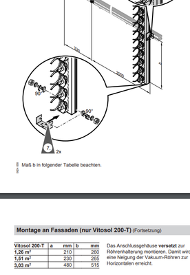

Hallo tekkie,
ich kann dir die nachfolgende Übersicht zur Verfügung stellen. Sie gilt in etwa für alle Kollektoren.
Ein genaues Diagramm zu den Röhren haben wir dafür nicht.
Hallo Tekkie,
ja der Sammer muss ein paar cm höher sein als die Spitze der Röhre, sonst hat die Anlage kaum Leistung.
Ja , aber die Röhren brauchen ein Gefälle damit das kondensierte Arbeitsmittel der Heatpipe am Sammer wieder zurück in die Röhre fließen kann.
